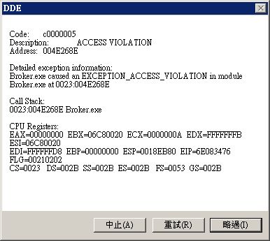

請教各位,元大yeswin的dde我怎麼都設不起來,永遠是waiting
dde.config如下
  1. [DDEConfig]
  2. Server=YES
  3. UseRegionalSettingsNumFormat=1
  4. TimeOffset=0
  5. Field0=
  6. Field1=DQ!'{ticker}.Open'
  7. Field2=DQ!'{ticker}.High'
  8. Field3=DQ!'{ticker}.Low'
  9. Field4=DQ!'{ticker}.Price'
  10. Field5=DQ!'{ticker}.Volume'
  11. Field6=DQ!'{ticker}.CumulativeVolume'
  12. Field7=DQ!'{ticker}.AskPrice'
  13. Field8=DQ!'{ticker}.AskVolume'
  14. Field9=DQ!'{ticker}.BidPrice'
  15. Field10=DQ!'{ticker}.BidVolume'
  16. Field11=
複製代碼
另外,我用abtw+yeswin dde 是可以的,不過abtw有收盤時間,我不想要收盤
ps. 昨天yeswin的aud整晚斷線,剛好我在試abtw+yeswin才發現

 樓主| 發表於 13-7-19 21:18 | 顯示全部樓層
AndyChu221 發表於 13-7-19 08:32
你的設定應該沒問題,我這樣設定沒問題,
雖然有時候還是會在waiting,但08:45以後價格還是會跑進來
我不只是waiting,只要一切換到那個database,就會掛掉, amibroker 5.65 beta
dde_crash
dde_crash
