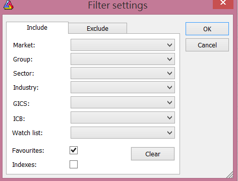

    b. apply to 選 filter (filter 要將 favorites 打勾)
旁邊有個綠色漏斗,點進去後將 favorites 打勾

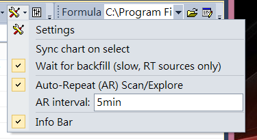

    c. 設定 auto-repeat scan/explore 與 AR interval為 1sec
完成之後,按下 SCAN 就開始掃描了
