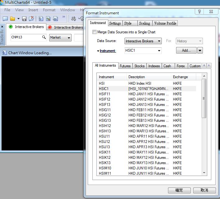

現在來說明怎麼利用custom Futures建立連續月的恒生合約

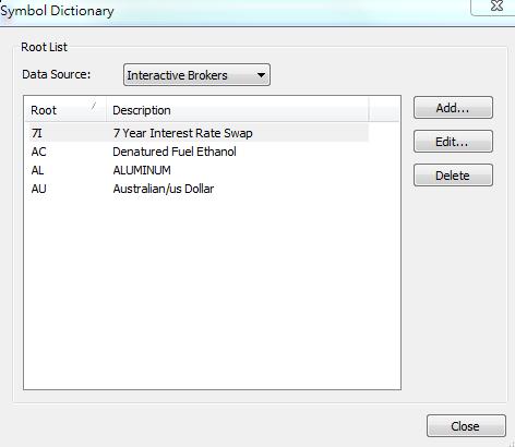

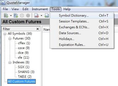

打開QuoteManager => Symbol Dictionary
Data source選擇 Interactive Brokers => Add

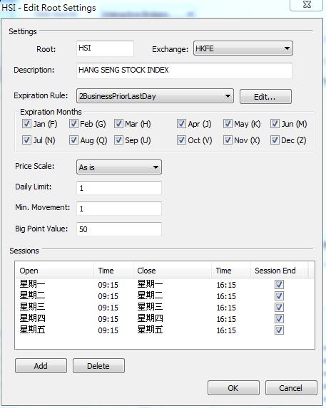

Root填HSI,這是IB的恒生代碼,所有的合約都歸在HSI下
選擇Expiration Rule(到期規則),倒數第二個交易日

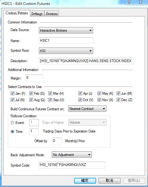

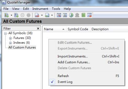

按右鍵 => Add Custom Futures
Name自取就可以了,Symbol Root選HSI
Build continuous Futures Contract on,選Nearest Contracts,也就是近月合約,通常原物料才會選遠月的合約
Rollover Condition,就是何時換約的意思,可以當天換、前一天換等等。這裡是結算當天交易下個月合約的意思。
Back Adjustment mode,可以幫你調整換月價差,這裡選不調。

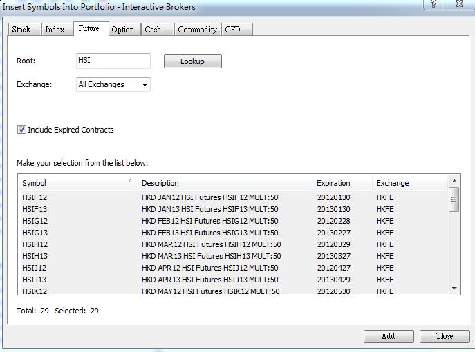

接著去QuoteManager新增所有HSI的合約
接著畫圖就可以了,打開IB的TWS下單軟體,就會幫你把歷史資料補齊
IB的回補資料我還沒有碰過問題。不會有法意的情況出現。

請問在 Edit Root Settings 的部分,
Sessions 交易時間如果有換日的商品是不是有什麼要額外注意的地方?
這個時間是 exchange time 還是 local time 呢?
感謝您的分享。

試出來了, 自問自答好了...
Symbol Root, 交易所等要設對, 不然會出不來 (CME, Globex 不一樣),
只要設對, 時間就會用交易所提供的。
還有要先加好各個月的合約再建 custom futures,
