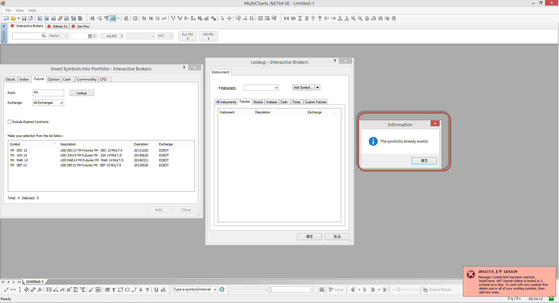

小弟試著接IB的資料源,但是增加第一個symbol就說
"symbol limit has been reched"
請問有可能是什麼問題呢?
謝謝
發表於 13-7-5 01:31 | 顯示全部樓層
SE最多兩組Symbol
因為內建已經有兩個
你要再加入 需要把內建的砍掉

您好,請問在哪砍呢?因為看視窗都沒有data感謝您的回答

在multichart的開圖裡-----demo workspace上(不是QM這邊)

在QuoteManager找到了,感謝您。
