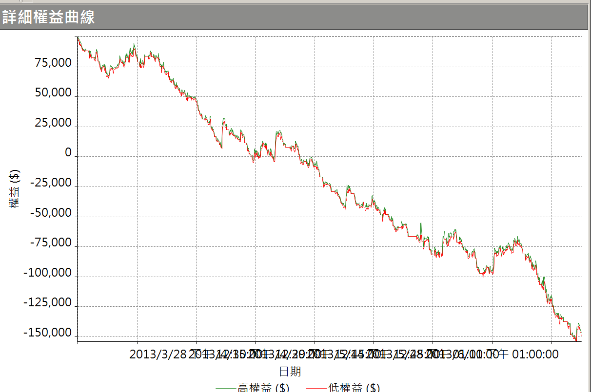

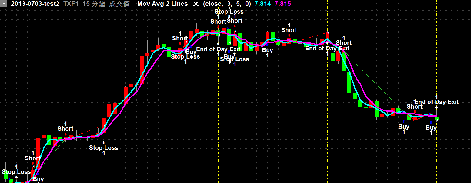

發表於 13-7-3 20:57 | 顯示全部樓層
樓主所說的 "若短均長均疊在一起" ----- 這很難用程式定義
以下只是程式的"粗胚", 可能需要一些除錯.
手續費來回設1000, 回測結果並不理想.
var: cnt(0);
if d<>d[1] then cnt=0;
if time >=0900 and cnt <=3 then begin
if Average(C,3) crosses above Average(C,5) then begin
  buy 1 share next bar at market;
  cnt=cnt+1;
  end;
if Average(C,3)  crosses below Average(C,5) then begin
  cnt=cnt+1;
  sellshort  1 share next bar at market;
  end;
end;
setstoploss(20*200);
setexitonclose;
