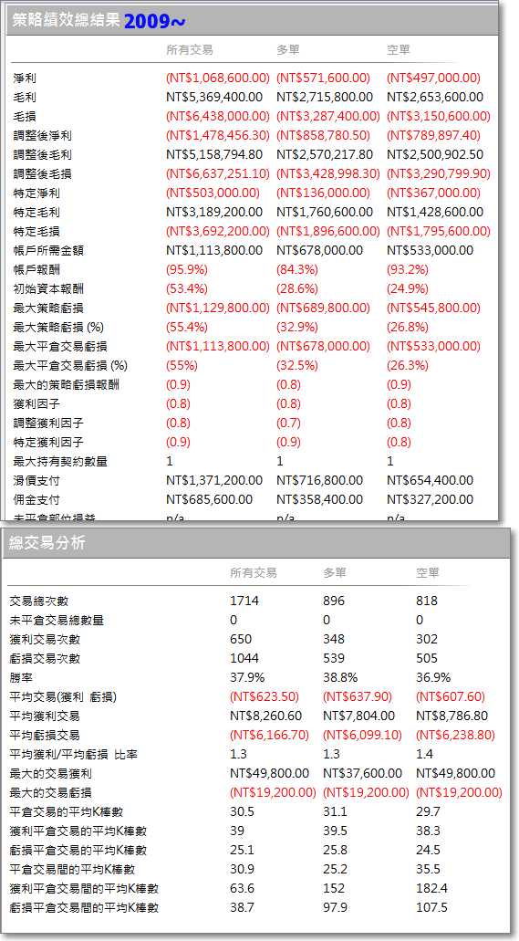

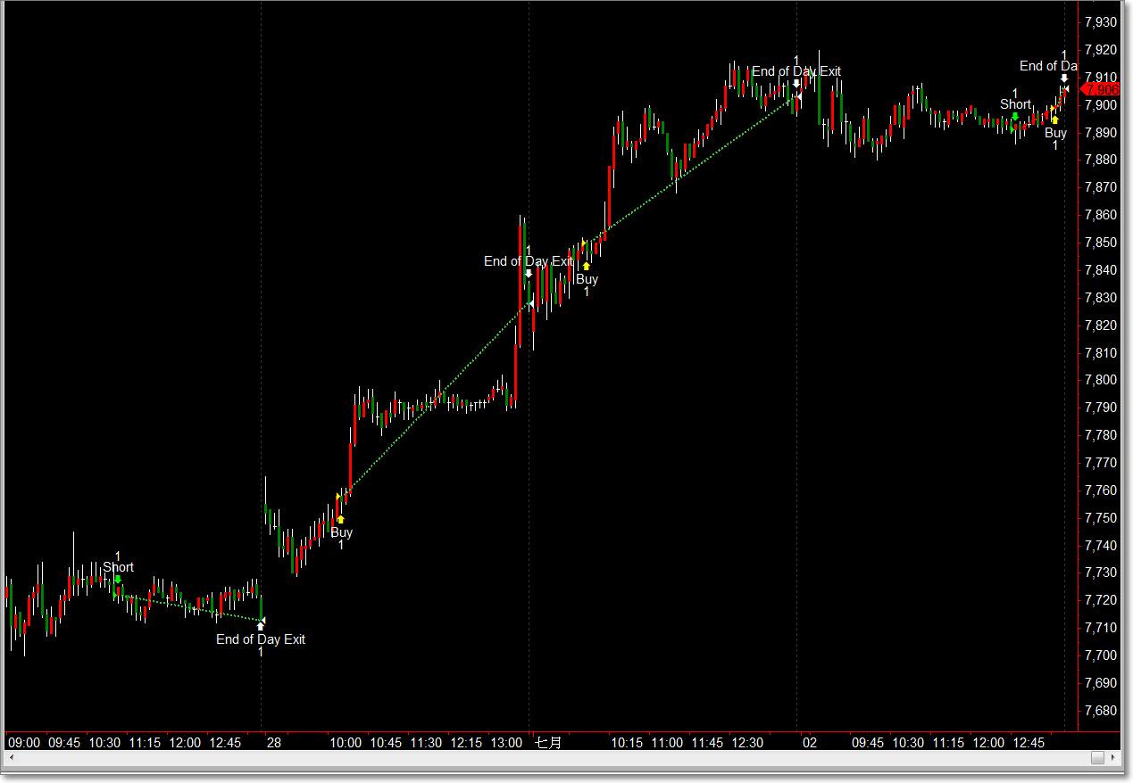

不好意思我第一次接觸這個表我不太會看,是賺是賠是好是壞該怎麼看?還請您不吝嗇解釋一下
發表於 13-7-3 11:43 | 顯示全部樓層
kaoyj0221 發表於 13-7-3 11:36
上面所放的圖,第一張是根據文中描述(如果沒理解錯)的規則去做的訊號動作,下圖是基本的資料區間內(2009~昨天)如果照這著規則很乖的每次訊號都去下單,會有怎樣的損益與簡單分析。
基本上來說,這個策略如果從 2009 開始交易到現在,就是...賠錢。既然賠錢就沒有什麼探討與分析的必要了。
當然,我們可以看到賠錢有個滿重要部分是...交易成本。稅費+滑價估計。我慣用的稅費+滑價估計實際上是高於實際在市場成交的狀況,但也只多上一些些而已,如果策略規則本身的效率連這樣的滑價損失都無法 Cover 的話,我是不敢用來交易的。
我也知道,一直用一樣的規則去做交易被很多人批評,這我就不多說了。
你看淨利.....都是紅色...就是賠錢啦!!最大策略虧損1百多萬,幫個忙把這個策略丟掉好了^^"

發表於 13-7-3 12:41 | 顯示全部樓層
很明顯的一個 副期望值!
勝率高又如何?
發表於 13-7-3 14:21 | 顯示全部樓層
謝謝政哥,看起來這個策略長期做下來必死無疑
