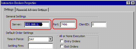

發表於 13-6-24 08:10 | 顯示全部樓層
不是吧,IB TWS的API就是SOCKET BASE的API。不需要透過DDE就能抓IB TWS資料呀!!
MC在設定報價、下單畫面的時候,不是要你填IB的IP&PORT嗎?
就這樣而已啊,ㄧ個特殊工具都沒用呀~
