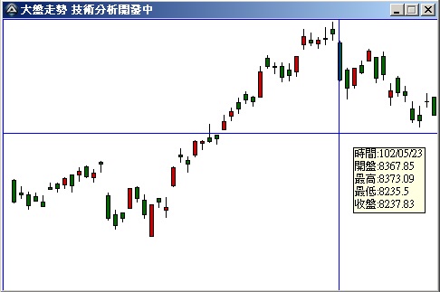

autoit應用圖表使用技術分析
發表於 13-6-13 16:12 | 顯示全部樓層
請問畫這個有現成的套件或寫好的函數嗎?
謝謝..
發表於 13-6-13 19:14 | 顯示全部樓層
本帖最後由 akqjt 於 13-6-13 19:15 編輯
我用AUTOIT玩過
程式碼約200行
其實不用這麼傷害腦細胞
用AUTOIT讀取數據
輸出到已設定圖表樣式的EXCEL檔
就可以畫K線圖
 樓主| 發表於 13-6-13 20:39 | 顯示全部樓層
上面的大大提供一個比較新手容易入門方法
小弟提供可以用在AUTOIT的三種方式
一是用OWC的方式崁入圖表 好處可以即時更新連動圖表
缺點是(微軟早就在64位元放棄這種方式)只能用在XP或32位元的WIN7
二是用FLASH方式或WEB崁入圖表
需要會一些XML或網頁去LINK
三上面那種圖表是用GDI方式有興趣可以研究看看^_^
 樓主| 發表於 13-6-14 08:25 | 顯示全部樓層
更正第一種方式C:\Windows\SysWOW64\regsvr32.exe C:\Windows\SysWOW64\OWC11.dll 也可以在64位元的WIN7或WIN8跑
