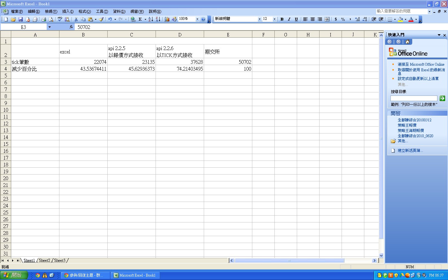

使用心得:
   單就報價API來看,之前用 2.2.5 版 用TICK接收成交明細 ,
   1. 會咬CPU 100 % 很嚴重
   而且會卡在      Status = SKQuoteLib_GetTick(MarketNo, index, Ptr, tick)
   等回傳單筆最多會 LAG 到 240ms
   常常到收盤13:50分以後才有辦法接收完畢
   2. 且盤中0秒呼叫timer 都呼叫不到
   使得1分K線應該有300根卻只有收到270~280根
   今天使用2.26版 一樣用TICK接收成交明細 , 明顯 比較不會咬CPU
   timer呼叫timer 正常
   不過報價接收時間會LAG 開盤時約2秒  到收盤約8杪
   從TICK筆數比較 如圖
以上  今日6/24使用報價API2.26 心得 (終於比較能用,雖然還有一些問題)
