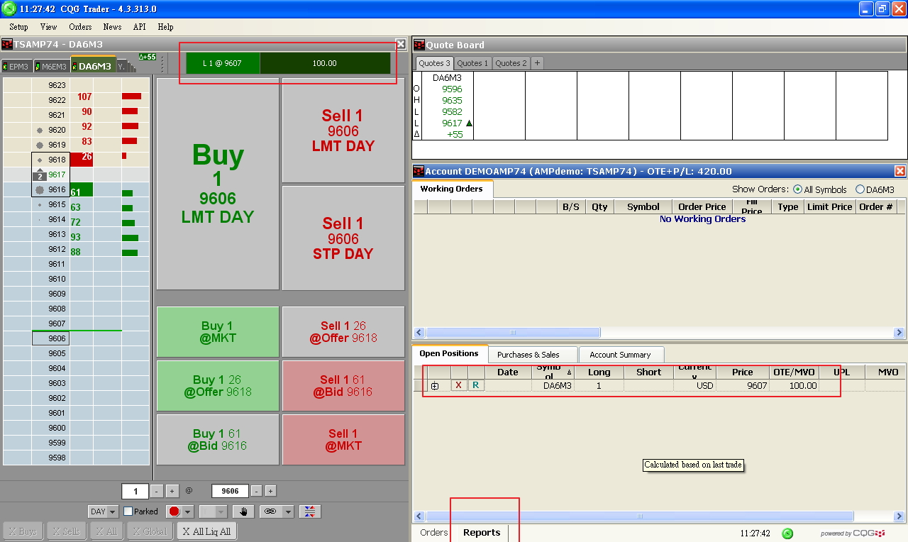

 樓主| 發表於 13-5-28 01:38 | 顯示全部樓層
我的CQG connecting 奮鬥史:
    因為拖了整整2~3個月,忘了裝  CQG API 就這副bug的樣子:
   CQG connecting中 ------永遠如此-----不會連線完成.
請按照 MC 的 WWW步驟一一解安cqg trader等等再安裝適合的 api exe
 樓主| 發表於 13-5-28 01:41 | 顯示全部樓層
這帖我奮鬥了3WEEK  本該收個10~100coco的,本著老莊之心(不是信佛) ,普渡眾生.
bacardi + 2 可能用到的人, 請自動加2分 XD
