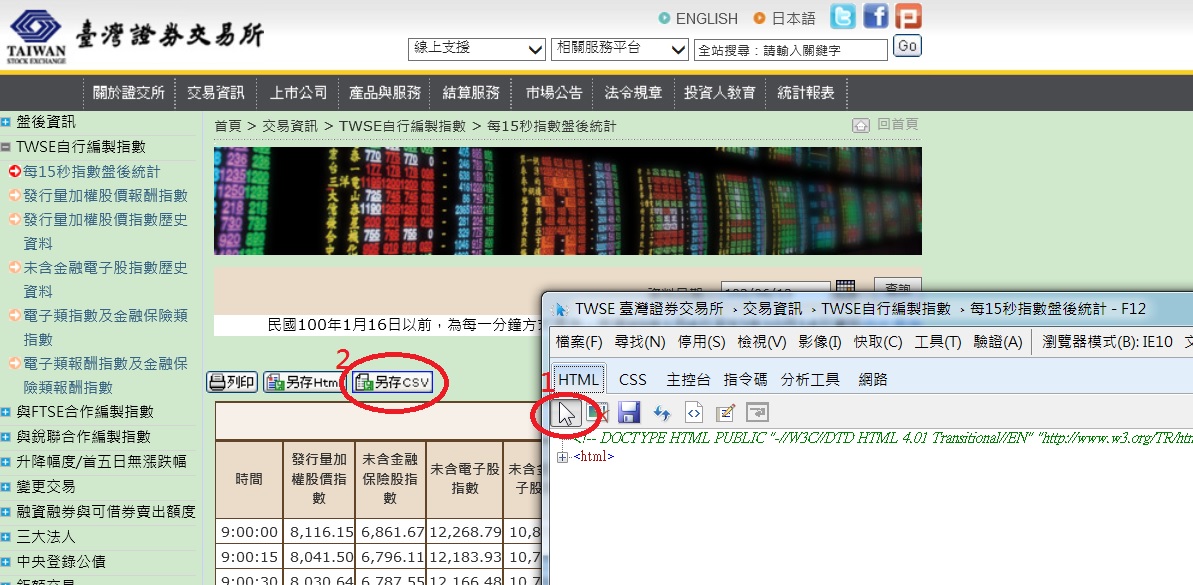

calvinhorng大,再請教,TSE_CLOSE裡的存成csv的網址是怎麼弄出來的,要如何在browser看到那個網址?
我想要處理
http://www.twse.com.tw/ch/tradin ... chk_date=102/06/13#
找不到存成csv的網址
還是大大連這個也寫好了 ...流口水...
發表於 13-6-14 17:21 | 顯示全部樓層
lwhuang 發表於 13-6-14 08:13
我想 ...
基本上 你可以用 IE  開啟 http://www.twse.com.tw/ch/trading/exchange/MI_5MINS_INDEX/genpage/Report201306/A12120130613.php?chk_date=102/06/13
成功之後 按 F12 出現程式碼畫面 按下右邊箭頭 [下面截圖標示1的位置]
再點取原網頁的 另存CSV 按鈕[下面截圖標示2的位置]
在F12 視窗畫面就會標示該按鈕的連結
就是 Window.open 之後的連結
所以上述位置的 CSV檔 的網址便會是 http://www.twse.com.tw/ch/trading/exchange/MI_5MINS_INDEX/MI_5MINS_INDEX_PD.php?genpage=genpage%2FReport201306%2FA12120130613.php&type=csv
我改了 TSE_CLOSE.py 成 IDX_15Sec.py   IDX_15sec.rar (2.18 KB, 下載次數: 378)
但是 我沒有做檔案後處理 [原則上 AB 導入的格式 要是 Ticker, YMD, Open, High, Low, Close]
後處理部分如果有問題 我再找時間來做一下
應該會用 1min 的 K

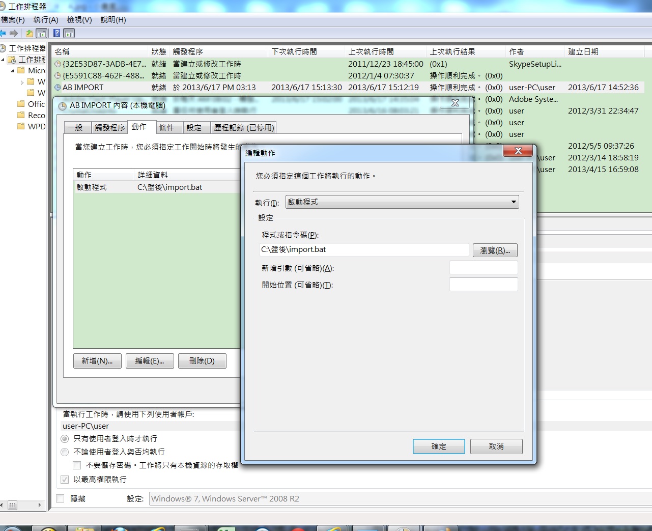

calvinhorng大你的 import可以用windows的工作排程器嗎?我用手動的都可以成功,但是在windows 7 用工作排程器無法成功,路徑是沒問題的,有印出來看,下載都可以排程成功,import 不行
發表於 13-6-17 14:57 | 顯示全部樓層
lwhuang 發表於 13-6-17 11:14
calvinhorng大你的 import可以用windows的工作排程器嗎?我用手動的都可以成功,但是在windows 7 用工作排 ...
用批次檔方式來進行排程
我試過之後,DOS 視窗一下子就被關掉了
可能是呼叫WIN32COM 造成的
值得好好來研究一下
還有 是不是應該再開一個主題 "AB的匯入"討論
因為一直在這個主題下討論蠻怪的
發表於 13-6-17 15:17 | 顯示全部樓層
本帖最後由 calvinhorng 於 13-6-17 15:22 編輯
我已經試過 沒問題
至於原因 我還不是很明白
只要把 import.bat 內容請改一下 讓 Batch 不要太快結束便可
REM "匯入資料 to AB"
start "匯入資料 to AB"  c:\python33\python  C:\盤後\import.py   D:\AmiBrokerData\TWSTOCK C:\盤後\TSE\AB R:\AmiBroker\Formats\TWSTK.format
REM "匯入資料 to AB"
pause
lwhuang + 2 感謝分享,還要搭配登入才執行才有效.
發表於 13-6-18 08:51 | 顯示全部樓層
calvinhorng大的2個方法我都試過了,還上網找了batch的sleep方式,還是都沒用....
發表於 13-6-18 10:44 | 顯示全部樓層
我知道差別了,因為我想要「不論使用者登入與否均執行」只能退而求其次了,選「只有使用者登入才執行」才會成功,謝謝
