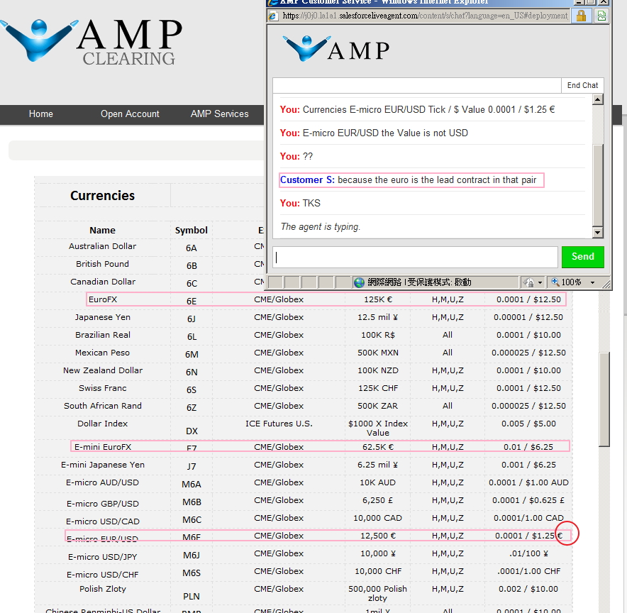

because the euro is the lead contract in that pair
AMP的大歐跳動點是用美金計價/小歐跳動點是用美金計價/
微歐跳動點是用歐元計價?好奇怪喔~
問了AMP的業務~他說because the euro is the lead contract in that pair,不瞭解什麼意思~
請教各位大大~感恩

不是多打歐元符號,而是其他很多都少打了貨幣的符號,合約價值是12500歐元,所以每點跳動為0.0001美金/歐元,兩個相乘之後就變成12500*0.0001=1.25美金。其實期貨報價都一樣,在同一個交易所合約和跳動值都會一樣,差別在於保證金各家不同也就是槓桿的差異。你的問句他大概以為是為什麼合約價值是歐元。

本帖最後由 carlos.twlin 於 13-5-7 22:05 編輯
http://www.cmegroup.com/trading/fx/e-micros/e-micro-euro_contract_specifications.html
一個 tick 應該是 US$1.25

pair是指「貨幣對」的意思。
EUR/USD 就是一個pair。
不過1 tick 微歐應該是1.25 USD才對啊...會不會是網頁打錯了?
