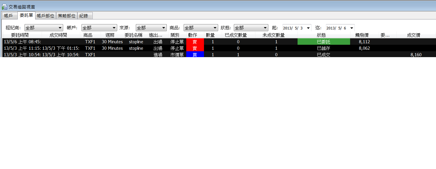

1.實際操作移動停損時,(如圖)
   當天8:45發出的訊號"觸發價"是會隨K棒增加改變嗎(barsinceentry寫移動停損)? 之前沒注意想確定一下.
2.Setpercentrailing獲利回檔出場.
拜讀以前的文章,確定在回測會出現Ideal現象,ex:SET 賺100點後跌10%平倉. 回測會計算賺了100點.
請教實際使用確可以This Bar 平倉?!
先謝謝了

發表於 13-5-7 10:29 | 顯示全部樓層
setexitonclose
setdollartrailing
setbreakeven
setdollartrailing
setprofittarget
setstoploss
這六個set指令不必等K棒完, 當根K棒符合條件即立刻執行.
 樓主| 發表於 13-5-7 20:58 | 顯示全部樓層
請問 googleandy大
所以實際交易happen會送單的是了嗎
發表於 13-5-7 22:40 | 顯示全部樓層
thleev 發表於 13-5-7 20:58
請問 googleandy大
所以實際交易happen會送單的是了嗎
那當然了.
