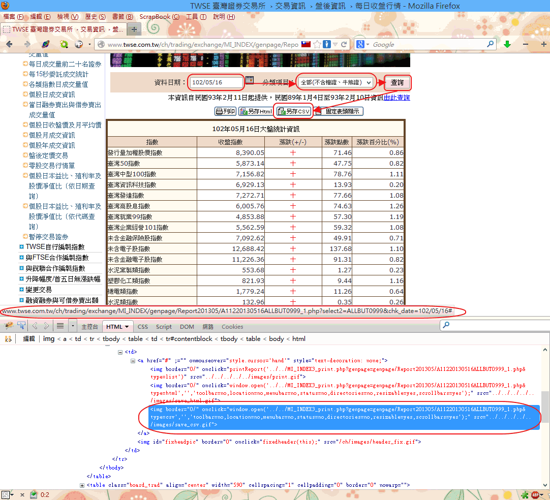

以第一個連結為例
我自己的做法是直接抓.csv檔
直接給個圖看比較清楚
請注意看一下紅框與箭頭的指示
我是用Firefoe與firebug直接找出下載 .csv 的連結
若把滑鼠放「另存csv」那排按鈕上,顯示的連結是圖中倒數第二個紅框,若照這個會被誤導
從firebug顯示的那個.csv的連結像這樣:
(直接看html源碼也可以看出來。這作法也可參見http://www.coco-in.net/thread-19432-1-1.html的12F)
  1. http://www.twse.com.tw/ch/trading/exchange/MI_INDEX/MI_INDEX3_print.php?genpage=genpage/Report{0}/A112{1}ALLBUT0999_1.php&type=csv
複製代碼
其中的
{0}是西元年月
{1}是西元年月日
我就每天用程式把這2個字串改成當日的年月與日,到這網址下載 .csv 檔
當然 .csv檔還是要處理一下才能匯入AmiBroker
第二個連結找出來的則像這樣:
  1. http://www.otc.org.tw/ch/stock/aftertrading/DAILY_CLOSE_quotes/RSTA3104_{0}.CSV
複製代碼
找法相同,就不重複解釋了
以上作法供參考,我想也會有人選擇直接解析HTML的作法
之前做這些東西時,要查看html源碼,會發現這些機關做的網頁程式實在是…不評論也罷
