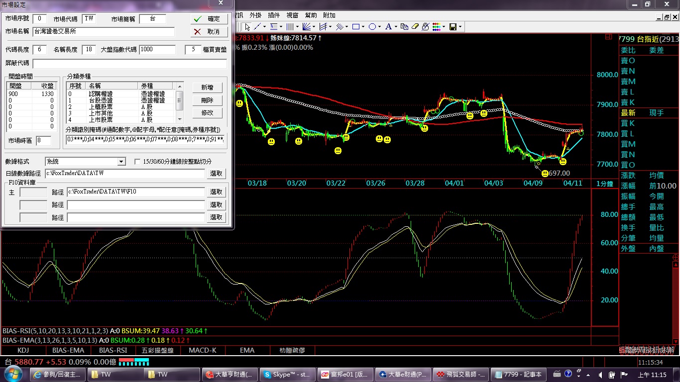

我確定文字格式應該沒問題
之前已轉過很多次了,很了解它的格式
我看了一下市場管理裡的設定仍舊是在C槽的foxtrader
但我新安裝的foxtrader是在D槽,資料夾也變為foxtraderDB
我日資料是用stkw2盤後下載及導入的,沒有問題
唯獨用來盤中監控期權行情的30分鐘線卻導不進來

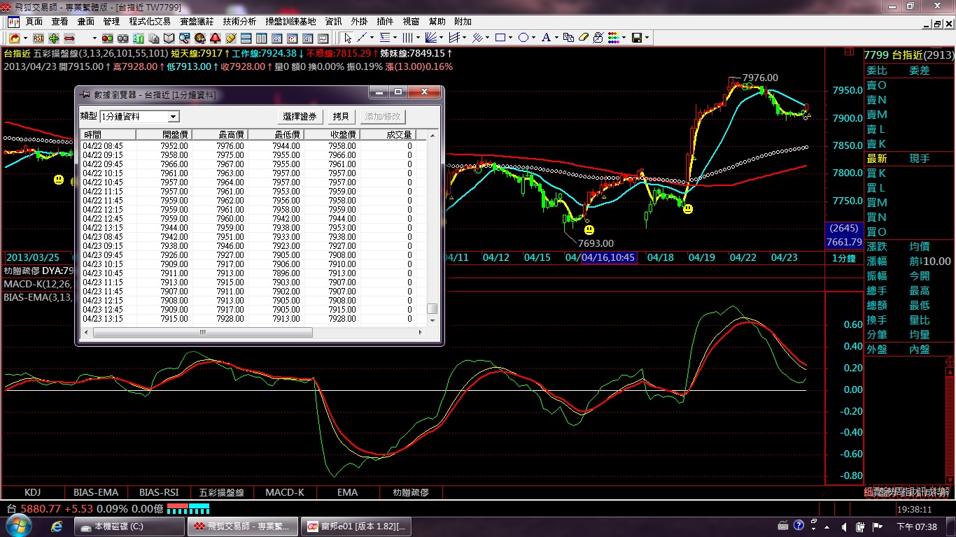

經過多次的研究和努力
突然想到把它的數據轉出來看看
發現它轉出來用的檔名竟然是TW7799
趕快改了要輸入的檔名後
我的天啊,竟然OK了
所以又沒事了
所有轉換完成 ^_^

我就說最後一個可能就是菜單[管理] -> [市場管理] 的掩碼沒設定好
沒設定好匯入就看不見東西 7799 有在掩碼設定內
