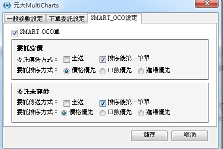

極度懷疑是否因為開啟SMART OCO設定
官方說這設定是一籃子單會選價格怎樣優先成交啥的
會不會是因為開啟SMART OCO
一籃子訊號產生
某個訊號價格較佳優先成交了
就忽略其他訊號??

所謂OCO就是One Cancels the Other,
在一個策略裡可能掛了很多買進和賣出的委託,
此時下單機裡可以看到很多不同進出場條件的委託單在洗價,
當下單機洗價發現其中一個委託單符合條件時就會把該委託單真的丟到券商,
並取消其他未符合條件的委託單, 以避免其他委託單也送出到券商.
通常我們都是希望只成交第一筆符合條件的單子,
避免於快市時多筆委託同時穿價,
因此必須要勾選啟動SMART OCO單並勾選"排序後第一筆單"和"價格優先".

發表於 13-4-20 15:55 | 顯示全部樓層
大大盤中有開啟"交易追蹤"視窗嗎?
我盤中都會去看下單機裡有哪些委託單在洗價, 訊號價位, 口數對不對.
SMART OCO單預設都是開啟的, 預設也是"排序後第一筆單"和"價格優先".
我猜有很多人是用了此功能但卻不知道自己有用,
SMART OCO是很重要的, 通常一般的交易模式都是要啟動才對.
沒送出委託單還有很多可能性, 不見得是跟SMART OCO有關,
"策略屬定", "委託參數設定" 裡面的設定不對也有可能發生問題.
撇除下單機本身的問題, 其實有更多時候是使用者自己的認知, 設定的問題.
假如大大有使用上的問題, 小弟可以盡我所知給予協助.

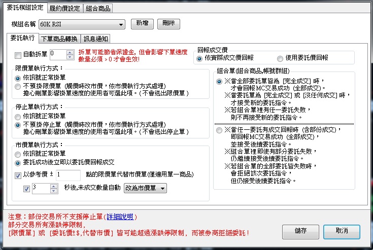

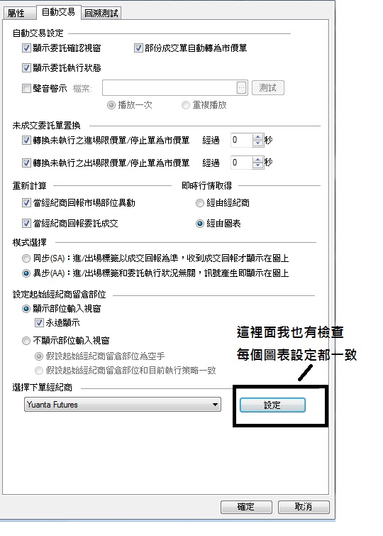

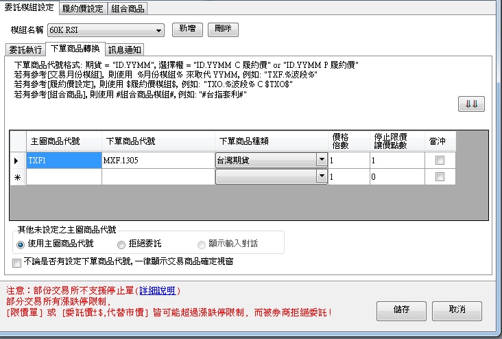

以下是我各項設定
再麻煩大大幫我看是否有問題

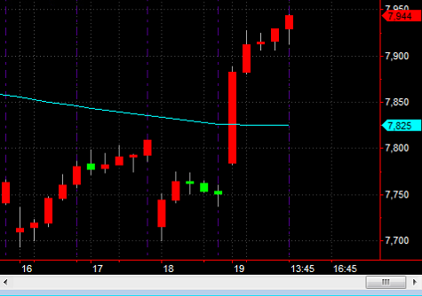

空心蠟燭線和蠟燭線的定義是不同的,
按照台灣用戶一般的習慣應該是要選蠟燭線.
cross above, cross below 是交叉"點"的概念,
>和< 則是"面"的概念,
兩者的概念是不一樣的.
如圖, 19日的第一根60K收棒時, close cross above XAverage(close,N) 的條件就成立了,
當然, 19日的第一根60K收棒時, close > XAverage(close,N) 的條件也是成立的,
但是, 19日的第二根60K收棒時, close cross above XAverage(close,N) 的條件是不成立的,
然而, 19日的第二根60K收棒時, close > XAverage(close,N) 的條件是成立的.
"顯示委託確認視窗"不要打勾,
"部分成交單自動轉為市價單"我的設定是不打勾,
若是MC7, 未成交委託單置換底下兩項不要打勾, 大大的問題極可能是此項設定錯誤造成的.
http://www.multicharts.com.tw/dis/dis_Content.aspx?rd=1&D_ID=3&SN=9931
市價單執行方式:
建議不要勾選"以參考價+- x 點的限價單代替市價單",
也不用勾選"x秒後, 未成交數量自動改為市價單",
我的建議既然是要市價追單就不要怕滑價,
晚幾秒下單可能成交到更差的價位, 得不償失.
