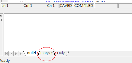

發表於 13-4-19 08:06 | 顯示全部樓層
foxfire0906 發表於 13-4-18 23:29
PLE Output 那一頁 在主程式介面上嗎??我找不到耶!!  ^^
開啟PowerLanguage後,在下方
發表於 13-4-19 08:16 | 顯示全部樓層

發表於 13-4-20 21:28 | 顯示全部樓層
早期是把 PRINT 整個拿掉,後來改成只把 PRINT中的FILE功能拿掉仍可使用
至於輸出區不可能沒有,你看最下方有三個頁面,編譯,輸出,說明,其中的輸出就是了
 樓主| 發表於 13-4-21 23:15 | 顯示全部樓層
我誤會了,,我一直在K線圖那邊找難怪我找不到 ,,,^^
