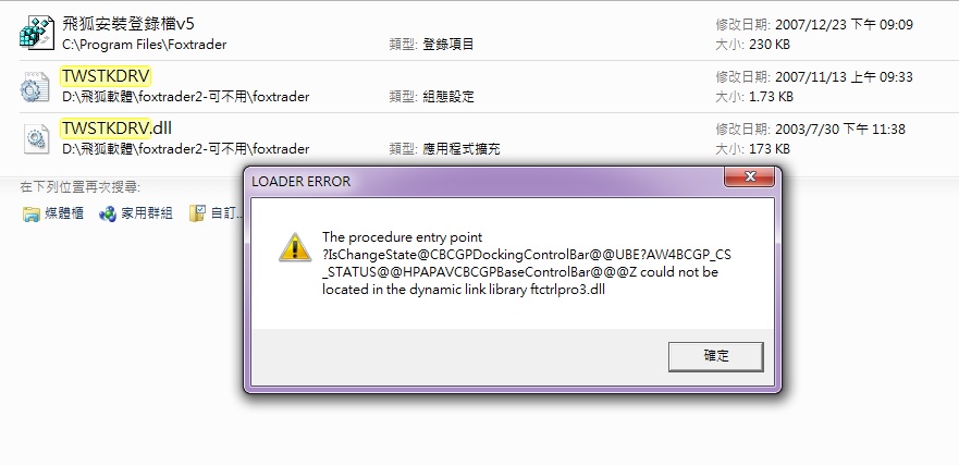

安裝360安全衛士後沒法進foxtrader
發表於 13-4-16 18:10 | 顯示全部樓層 |閱讀模式
之前window7更新後怪怪的,但仍還是可以用
但安裝360安全衛士後(早知也不要亂裝)就出現這畫面進不去了
把360安全衛士解除安裝後也沒法進去
(我在360裡執行了清除,加速,殺毒等一堆功能)
請各位高手可否幫忙如何排除這問題
重灌是否可以解決(我現在都不敢去亂動了)
若要重灌那我後來加入的一些新上市櫃股名/自選股
以及自已設的公式要怎麼再LOAD回去?

謝謝你寶貴的資訊,我已經把出包的微軟2823324更新解除安裝
但可惜的還是一樣的狀況,應該是在執行清理或殺毒時的影響
不過還是很謝謝你,至少把出包的更新拿掉了

把重要資料都備份,重灌程式就OK了,沒事了,謝謝
