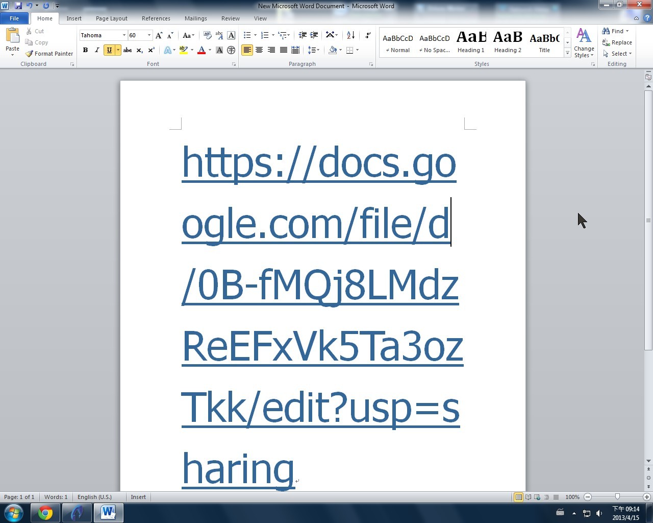

原文中的附件策略跑10幾個主要貨幣十年回測績效都蠻穩定的,從5分鐘到60分鐘的時間框架都沒太大拉回。
連結是紐約商品期貨交易所的天然氣五分12年連續合約載點,希望對各位的投資組合有幫助:
*我無法在論壇中發表聯結,有心人就根據圖片中的連結自取吧。:D
