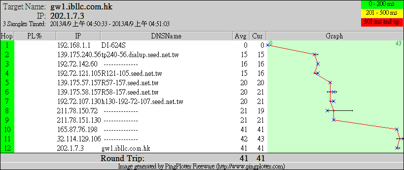

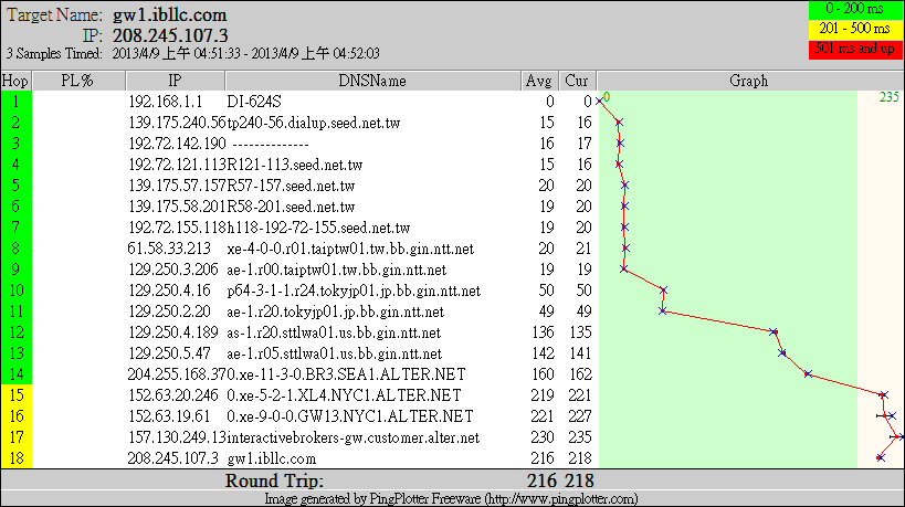

我住新竹downtown 後火車站離 電信局算近的,我的plot  charts如下:
4/9 04:50 plot for HK
4/9 04:50 plot for USA
shex + 2 太強了 我完全看不懂..

發表於 13-4-9 11:14 | 顯示全部樓層
TrendRover 發表於 13-4-9 04:55
ping 到hk server farm 是沒有用的。IB hk 還是要連到美國 HQ, 你可以試TWS 連 HK, 然後用Win 7 perf meter 長時間看 average latency, 尤其是 ‘正常’ market 時間, i.e., 美股開盤後,會發現比連美國還慢,都是 》 250ms.
這裡討論過,結論是,比速度是比不過的。還是在其他地方加強吧。。。
我之前也想過這個問題,還在 AWS 上試了幾個月,結果。。。 現在的策略是 30分 K 看訊號,上看180分趨勢,下由5分K進出。
