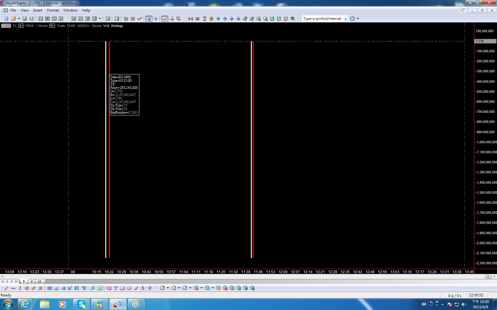

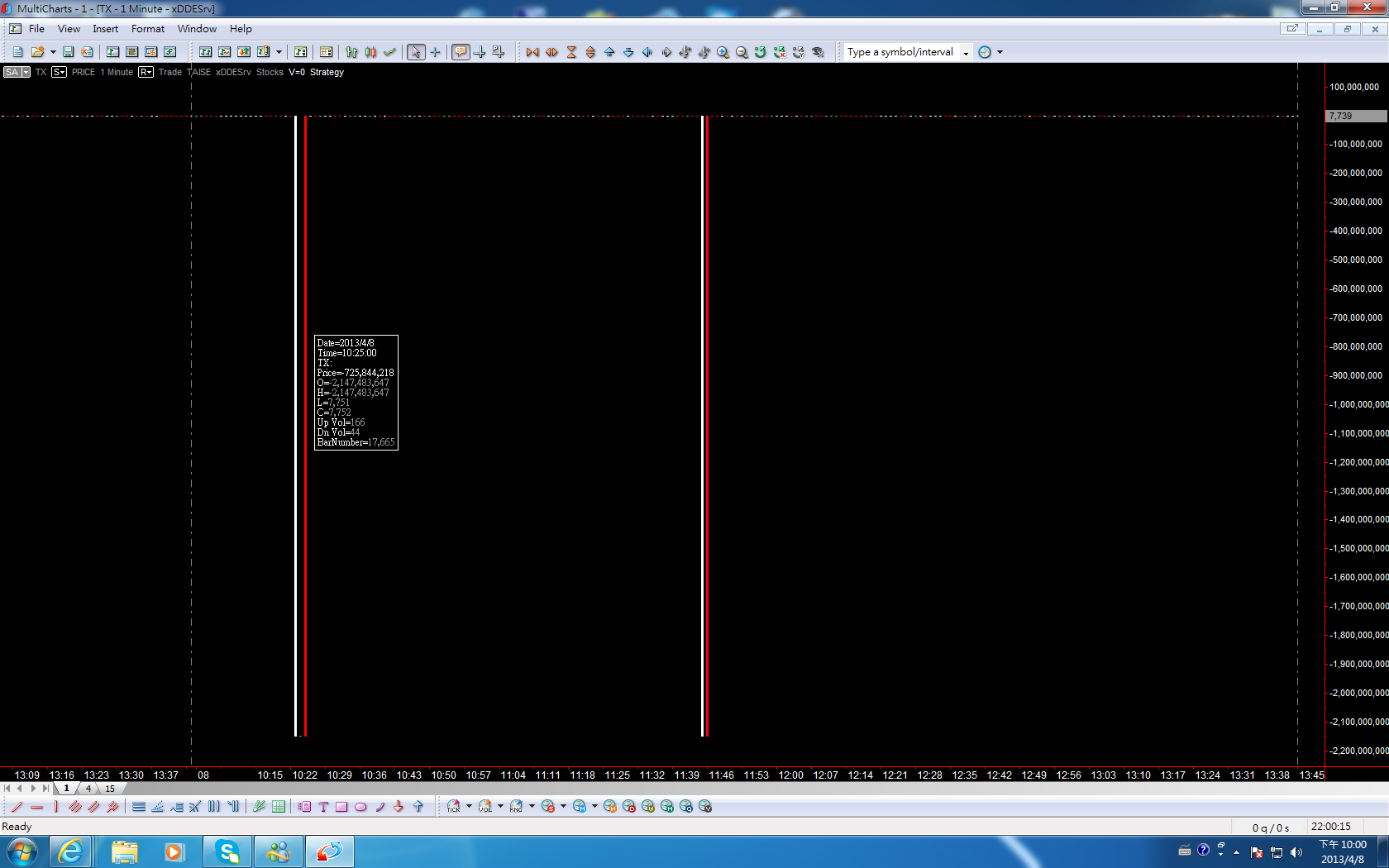

我用XDDESVR+DDE(元大資訊源)+MC 今天盤中竟然跑出四支大K棒(如圖) 01.png 02.png 價格很離譜,請問這是什麼問題呢,有人有這樣子的問題過嗎,好奇怪..用XDDESVR接DDE 不是比較穩定些嗎?(如有小弟說的不好的地方還是說錯的地方請不要見怪)
還有麻煩大大們有4月8號的台指期1分鐘的資料可以傳給我嗎,因為我的今天的資料亂掉了,感謝感謝

求人不如求己,自行上期交所網站就可下載到TICK資料。

給我信箱吧!我寄給你 ^^

把那四根時間記下來..
到QM中編輯資料.. 把K棒開高收低設成正常的值.. 或直接刪掉..
你的畫面就會正常.. 但資料就不一定是正確的..
