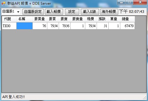

4.資訊源方面,做國內商品目前只能用DDE,
   不過我想..會寫一些程式的使用者,可以嘗試申請期貨商的報價API,
   再透過DDE Server 把資料倒入 QM(如.NET下的NDDE..),會比從下單軟體接DDE,在資料品質上好一點...

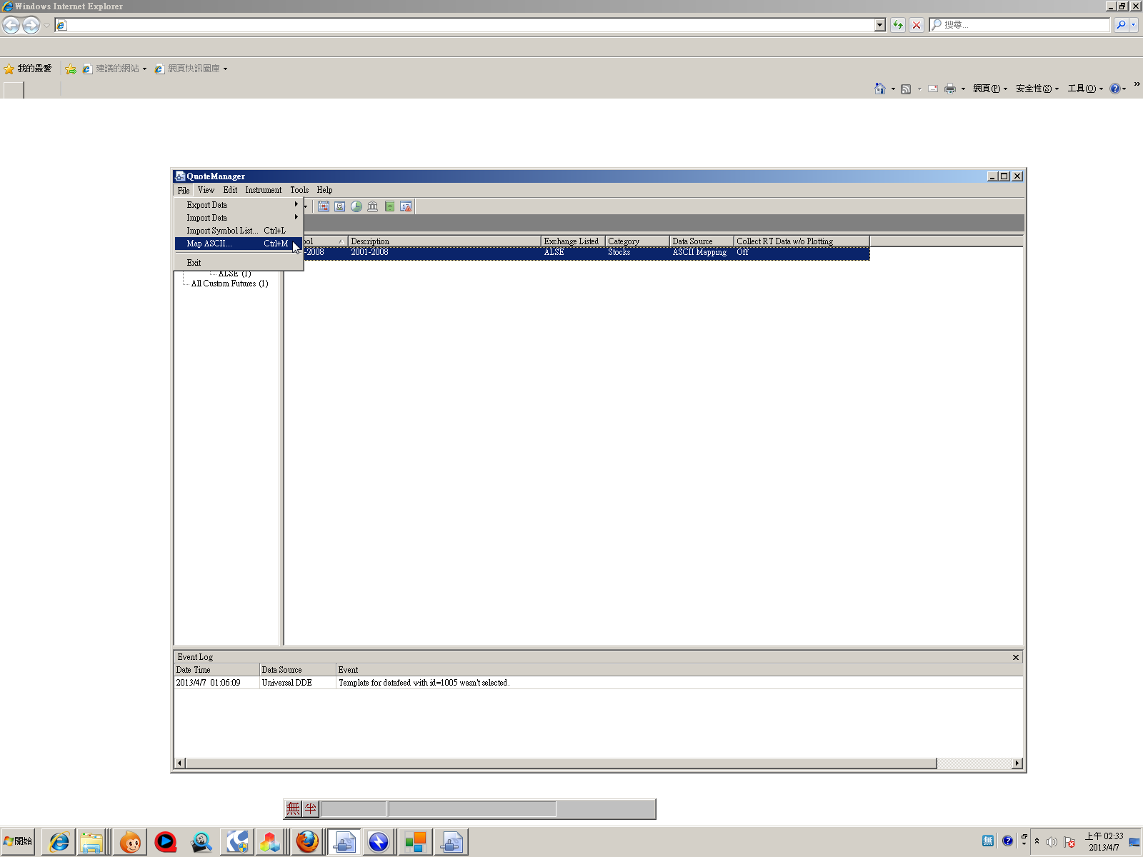

addd 發表於 13-4-6 23:26
我下載了元大的歷史資料~~有辦法回測看過去的線圖嗎?~~@@不會用  可以教一下嗎?謝謝囉 ...
券商版的資料檔不相容...
你應該取得文字檔版本的歷史資料檔再進行匯入...
先Add Symbol 之後,再以右鍵匯入ASCII 檔案...
addd + 2 感謝分享

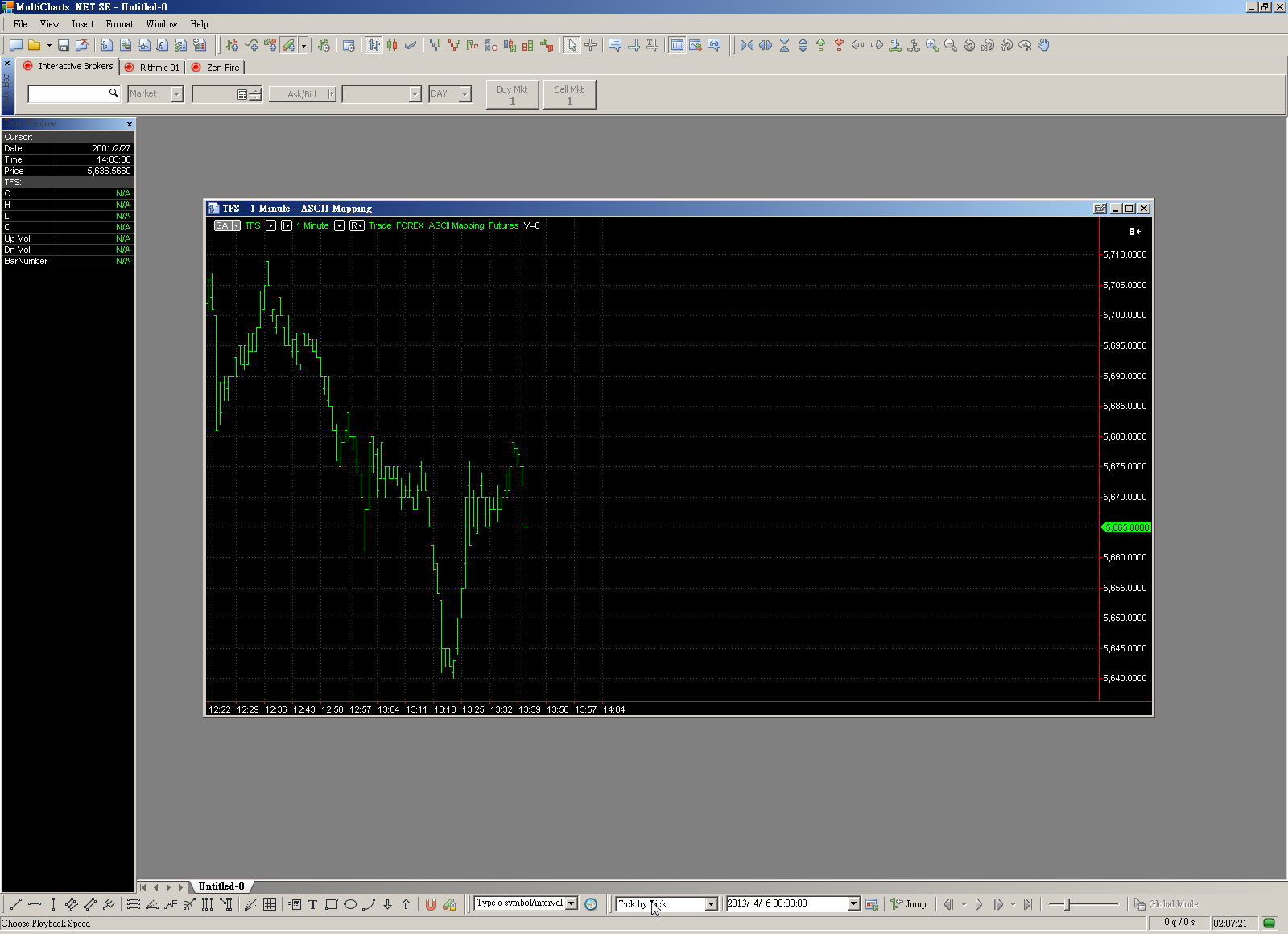

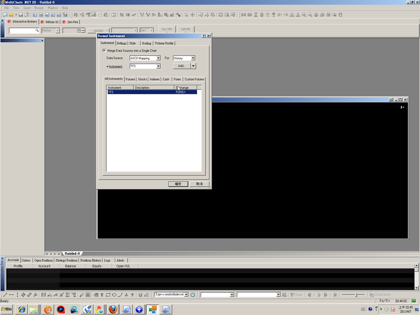

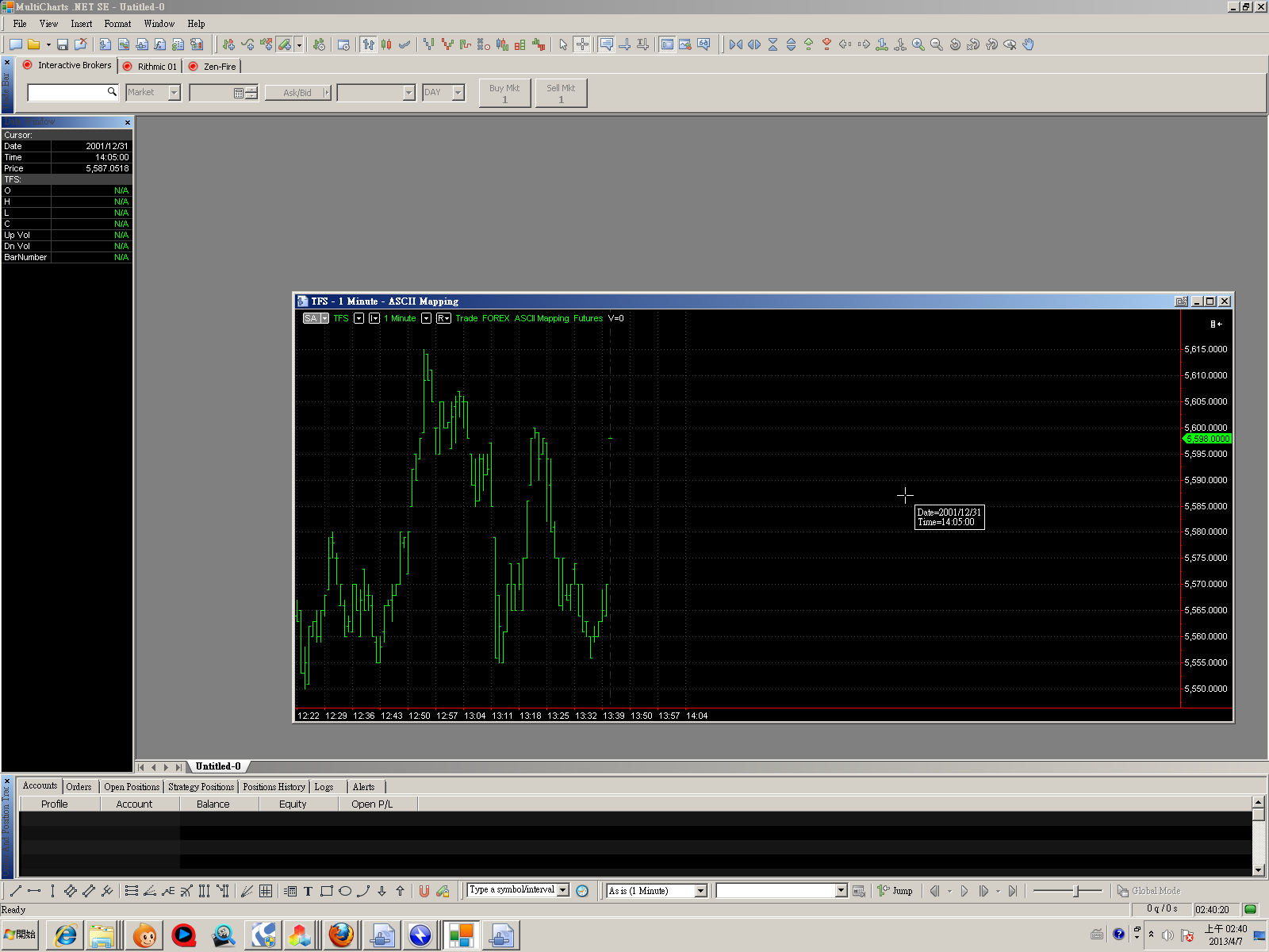

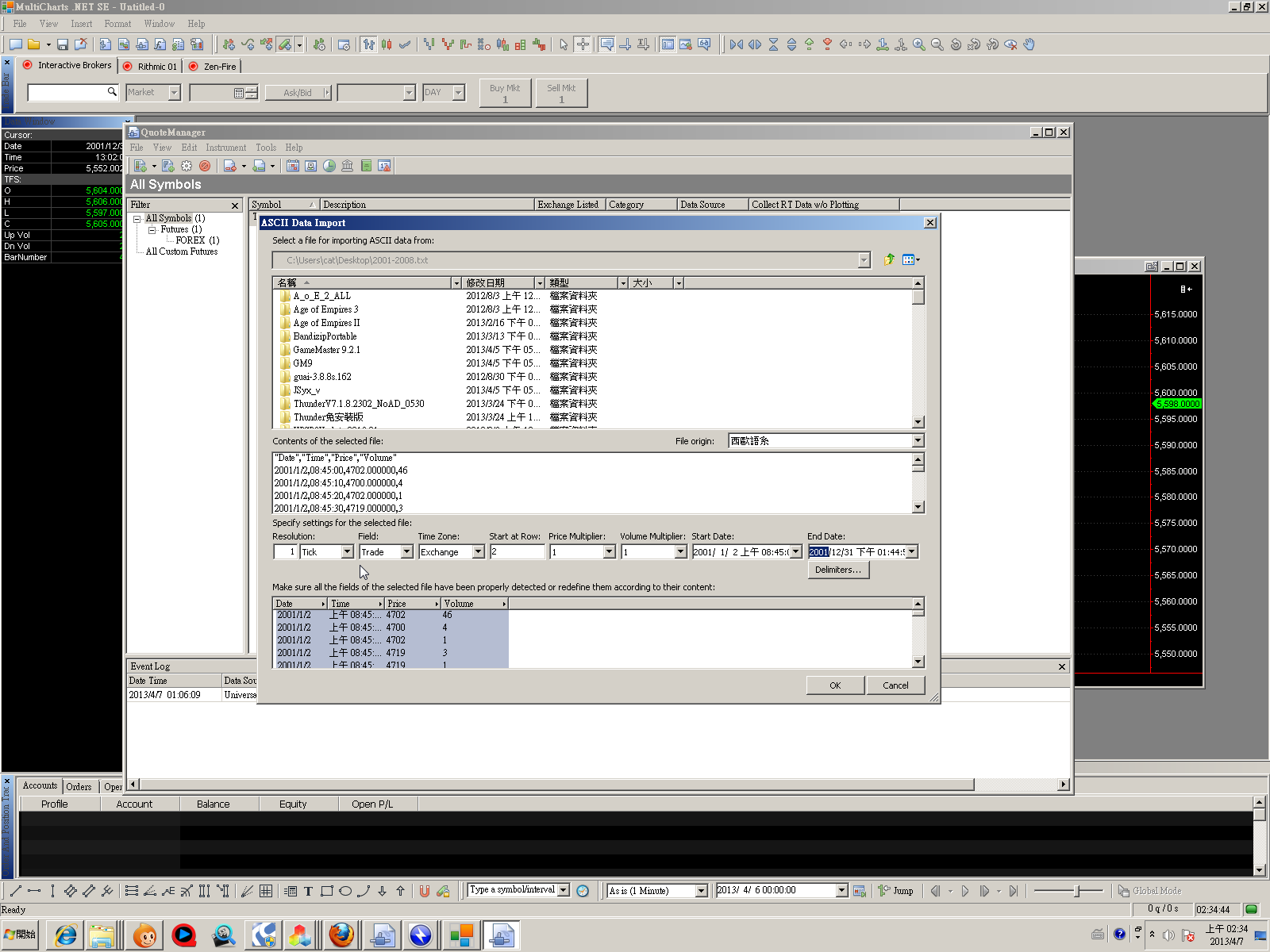

發表於 13-4-7 02:09 | 顯示全部樓層
本帖最後由 addd 於 13-4-7 02:42 編輯
sangi 發表於 13-4-7 01:35
開個chart window 即可,
這算基本操作,不再贅述... 請自行摸索...
@@可以了~原來是匯出時~用錯了
但~線圖是長這樣
要如何改成日本蠟蠋K棒?
要如何改成日本蠟蠋K棒?
要如何調成…日本的蠟燭K棒呢…謝謝啦~~非常感謝您~看不懂英文沒法度
而且我明明轉檔區間是用好幾個月~@@但怎麼在MC上面看時只能只到一天…只能看到我選擇轉最後的一天,
明明轉檔設定2001/01/01~~~2001/12/31  卻只能看到最後一天的圖~是那裡有問題呢謝謝啦~~
我是這樣子轉檔~~如下圖
第1
第1
第2
第2
之後開MC
但確只能看一天的走勢…@@有辦法改成很多天~也可以跳到別天嗎?
