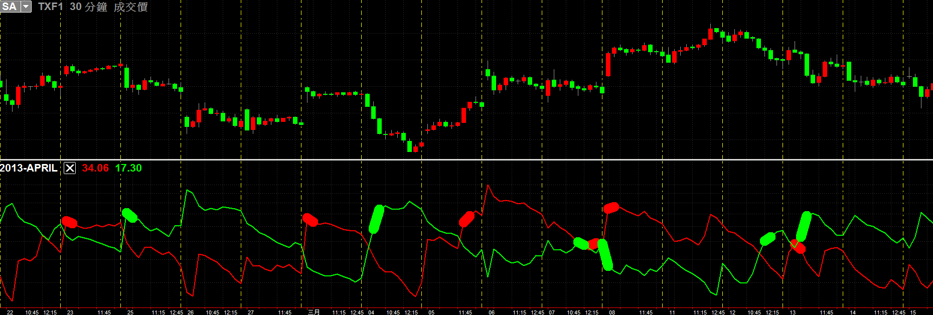

連續假期會不會太閒了?找點事做吧.
指標中, 紅線為DMIplus(14), 綠線為DMIminus(14),
動動腦消遣一下, 請問, 那幾個"膠囊"是怎麼弄出來的?
發表於 13-4-4 11:32 | 顯示全部樓層
一看就知道啦   "小劃家" 哈哈
googleandy + 2 No, No.
 樓主| 發表於 13-4-4 11:40 | 顯示全部樓層
lbt 發表於 13-4-4 11:32
一看就知道啦   "小劃家" 哈哈
      小畫家?      非也!
發表於 13-4-4 11:57 | 顯示全部樓層
設定指標的寬度?????????!!!!!!!!!!
googleandy + 2 太強了
 樓主| 發表於 13-4-4 12:02 | 顯示全部樓層
GOGA 發表於 13-4-4 11:57
是, 設定指標的寬度, but HOW?
發表於 13-4-4 12:08 | 顯示全部樓層
大於前3K則紅腫
小於前3K則綠腫
googleandy + 2 非也.
 樓主| 發表於 13-4-4 12:11 | 顯示全部樓層
joelhuang 發表於 13-4-4 12:08
大於前3K則紅腫
小於前3K則綠腫
  沒那麼複雜.
發表於 13-4-4 13:51 | 顯示全部樓層
連續的原點?.......?
googleandy + 2 what's that?
 樓主| 發表於 13-4-4 14:10 | 顯示全部樓層
MagicPi 發表於 13-4-4 13:51
連續的原點?.......?
連續的原點?  我不知為何物, 但肯定不是答案.
發表於 13-4-4 14:15 | 顯示全部樓層
googleandy 發表於 13-4-4 14:10
小弟是新手XD
所以猜一下.. 想說那個形狀 會不會是  就像有人在指標上面用 "圓"點 然後連續堆疊出來的..
雖然我只會講 但也不知道用不用得出來 :P
 樓主| 發表於 13-4-4 14:26 | 顯示全部樓層
MagicPi 發表於 13-4-4 14:15
小弟是新手XD
我懂了, 您的意思是--
好比拿一支筆心很粗的筆, 點出一個大圓點, 然後移動...
沒那麼複雜, 實際是GOGA大所說的, 設定線寬而已, 可往這方面思考...
發表於 13-4-4 14:32 | 顯示全部樓層
是2條線交叉後的結果
googleandy + 2 太強了!賓果!
 樓主| 發表於 13-4-4 14:43 | 顯示全部樓層
gtxkie 發表於 13-4-4 14:32
是2條線交叉後的結果
太強了, 賓果!合於交叉(cross above 或 under)條件的話,
把線寛放大為20,下一棒會自動回到原來寛度.
指標程式碼如下:
plot1(DMIplus(14),"dm+",red,red,2);
plot2(DMIminus(14),"dm-",green,green,2);
if DMIplus(14) cross above DMIminus(14) then  setplotwidth(1,20);
if DMIplus(14) cross under DMIminus(14) then  setplotwidth(2,20);
