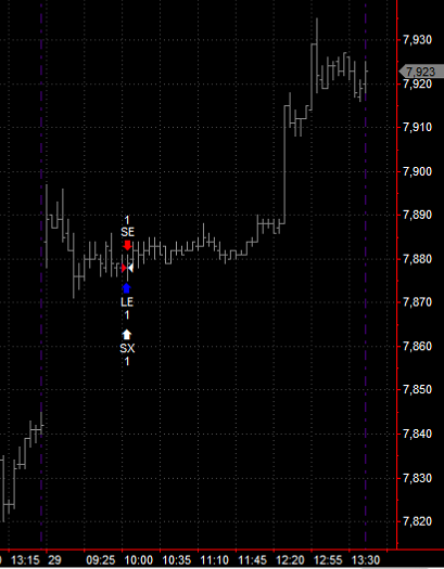

假如條件同時成立時,
進場訊號(BUY, SELLSHORT)會比出場訊號(SELL, BUYTOCOVER)優先執行,
而BUY 和 SELLSHORT哪個先動作, 就看哪個寫在前面.
if date=1130329 and time=1000 then buy ("LE") next bar market;
if date=1130329 and time=1000 then sell ("LX") next bar market;
if date=1130329 and time=1000 then buytocover ("SX") next bar market;
if date=1130329 and time=1000 then sellshort ("SE") next bar market;
setexitonclose;
以上面這個程式碼為例,
您會發現執行的順序是 LE -> SE -> SX
Power Language, Easy Language應該沒有S大說的優先權指令,
但實際上其一定有其執行順序的邏輯,
這邏輯一定不是隨機, 否則早就天下大亂了,
手冊上可能沒有解釋清楚,
最簡單的方法就是寫些測試碼看看其執行順序.
