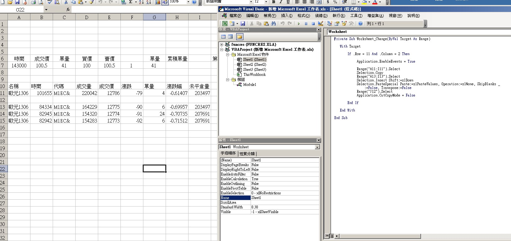

Private Sub Worksheet_Change(ByVal Target As Range)
   With Target
       If .Row = 11 And .Column = 2 Then
            Range("A11:I11").Select
            Selection.Copy
            Range("A13:I13").Select
            Selection.Insert Shift:=xlDown
            Selection.PasteSpecial Paste:=xlPasteValues, Operation:=xlNone, SkipBlanks _
                :=False, Transpose:=False
            Range("J12").Select
            Application.CutCopyMode = False
       End If
   End With
End Sub
是還要按什麼鍵,excel 才會自動變嗎,反正,他就是不理我就對了 ><
HELP !!

發表於 13-3-27 23:06 | 顯示全部樓層
測試OK 可以動的ㄚ!
建議貼個圖來看看!
關鍵 是 B11儲存格 要有變動!
紀錄速度 很快ㄚ!
不過這種記錄方式 要是紀錄股市資料以秒變動 會資料量很大! 要用2007版之後的版本!

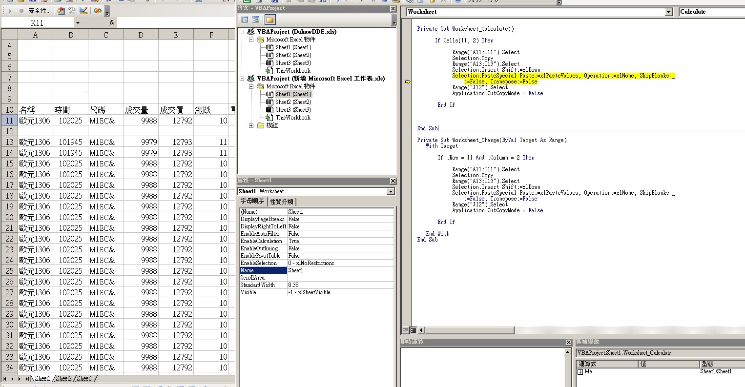

 樓主| 發表於 13-3-28 10:26 | 顯示全部樓層
本帖最後由 lbt 於 13-3-28 10:27 編輯
lbt 發表於 13-3-28 08:51
呃,原來如此,
那片文章偶看過了,原來是這個意思 呵呵
哎,又搞了一個早上,這次是跑了,可是一直跑,(Worksheet_Calculate())
怎麼只是希望 Cells(11, 2)有變動時,才收集"一次"資料有這麼難啊 嗚嗚
哎哦 我的天 ><
