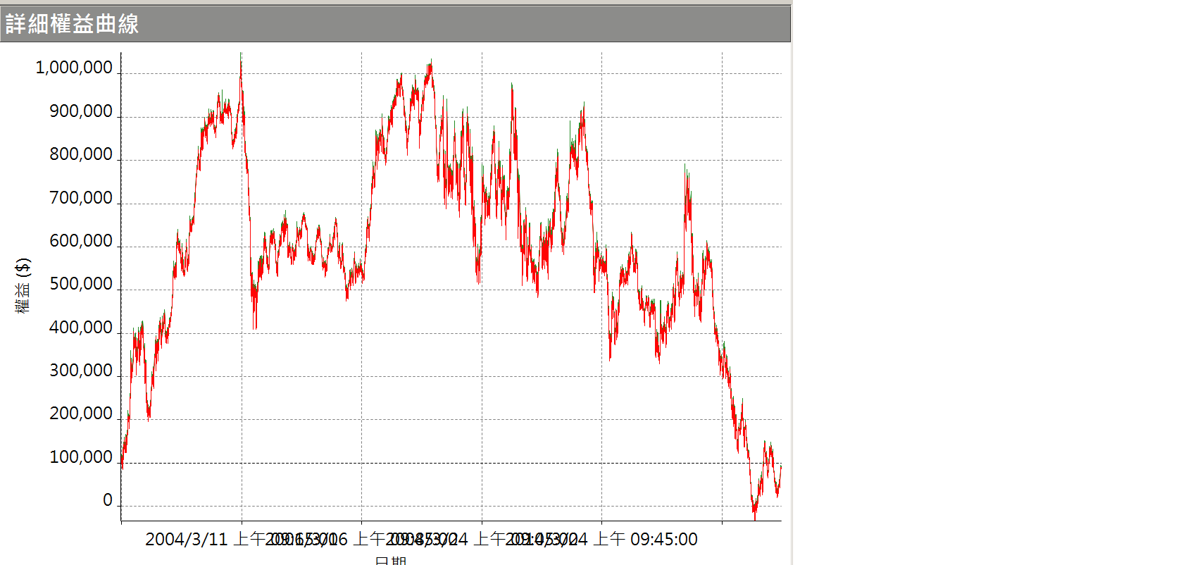

只買1口的話是賠錢的, 權益曲線和程式碼和如下.
注意權益曲線是嚴重 "破底"
if  DMIPlus(14) cross over DMIMinus(14) then
  buy 1 shares next bar at highest(H,5) stop;
if  DMIPlus(14) cross under DMIMinus(14) then
   sellshort 1  shares next bar at Lowest(L,5) stop;

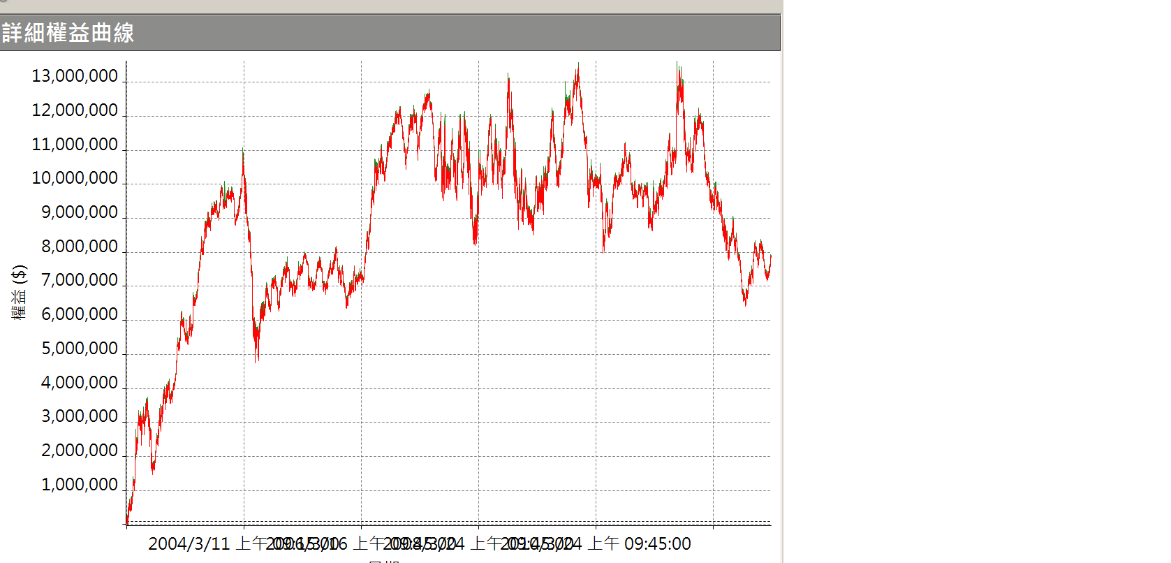

若買10口的話, 權益曲線的線型有點相似,
但並不 "破底" 而且賺錢了. 請問為什麼?

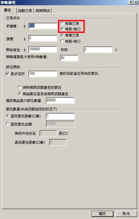

發表於 13-3-21 21:28 | 顯示全部樓層
你手續費設錯了 @@  這是我唯一能想得到的
你設定到 per trade
應該是要設定  per contract or share....
如果不是這個問題 要請樓下高手回答...

 樓主| 發表於 13-3-21 21:33 | 顯示全部樓層
kidbaby 發表於 13-3-21 21:28
你設定到 per trade
哈, 原來是問題出在這裡沒錯. 應設per Share/Contract 才對.(我的Multicharts的預設值是per Trade, 我一直都沒動過它),
感謝  K 大.
