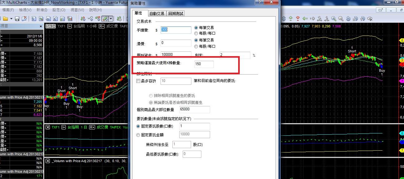

發表於 13-3-19 13:37 | 顯示全部樓層
在圖表設定的地方,有個最大K棒數的設定,預設是50,有去調嗎?
 樓主| 發表於 13-3-19 14:03 | 顯示全部樓層
r98521713 發表於 13-3-19 13:37
這個最大K棒數我沒去調,因為我一個是訊號碼去引用這個函數,我只有在指標類的設定看過
設定最大K棒數這選項,我的訊號相關設定看不到怎辦?
發表於 13-3-19 14:18 | 顯示全部樓層
K棒數
K棒數
我指的是這個。
不然就是,barssinceentry的問題
