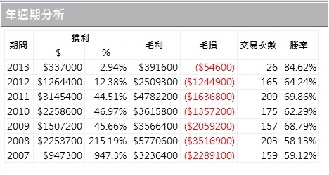

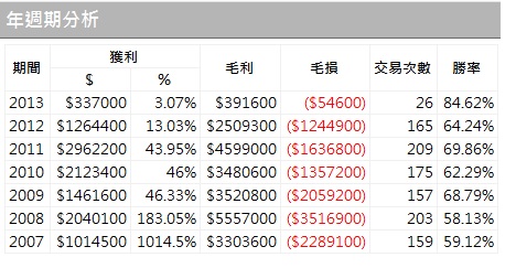

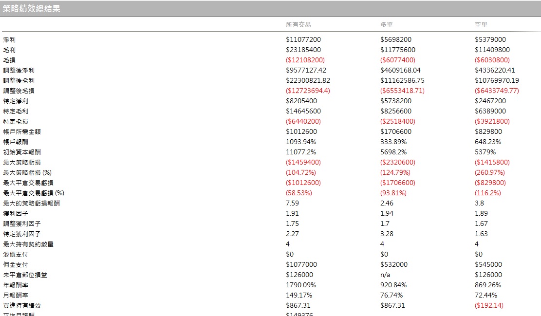

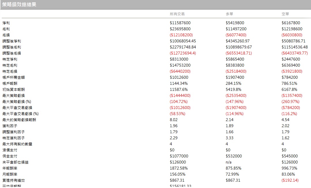

之前突然發現.....我的波段加碼行好像沒在停損停利最佳化
一律是用999999....也就是無停損停利(都不是用setpercenttrailing啦...之前有教訓啦)
所以剛剛無聊幫他最佳化一下
得到下面的差異(獲利曲線圖相近就不貼了)
未設停損停利之前 :
設3000/SP  1000/SL之後 :
差50萬而已(以4口/7年來看不多)....而且...2012跟2013沒差......恩.....要不要加停損呢?.....傷腦筋....
其實還有另一個大問題.....MDD....
加碼型反而MDD變大.....如果扣除2007~2008這段MDD較大的時段(事實上...在2010後都很穩定)
以2010~2013/3/18
不加碼是            190萬+44500 / MDD22萬1800
加碼型是            680萬+12萬6000 / MDD99萬..............太高了....
所以如果真的要下.....還是會選擇單口型.....

發表於 13-3-18 23:43 | 顯示全部樓層
沒有冒犯的意思,年週期顯示獲利一年不如一年(從1000%變成3%),2013、2014會用到停損嗎?小心駛得萬年船:D
期貨藝術家 + 1 謝謝提醒!~~其實我真的不知道那欄代表啥意.

發表於 13-3-19 00:52 | 顯示全部樓層
個人感覺不加碼比加碼要好得多了~藝術大的這支程式是KD吧~
我個人覺得如果不設停損的話最好都不要設加碼~一口單大資金下去跑風險也是小的~
如果要加碼不設停損心理壓力太大了~~即便回測數字很漂亮~還是難保遇到黑天鵝~
我自己的程式順勢的基本上有做到雙口單的都是MDD平均單口26萬以下~
如果純單口的話35萬以下我就覺得不錯了~
PS:我的依據都是換月價差修正的~沒有修正過價差的~我覺得不準確

發表於 13-3-19 08:58 | 顯示全部樓層
3rnie 發表於 13-3-18 23:43
沒有冒犯的意思,年週期顯示獲利一年不如一年(從1000%變成3%),2013、2014會用到停損嗎?小心駛得萬年船:D ...
獲利率的分母是該程式目前的權益總金額,
因為每一年的獲利都是正的,所以權益當然越來越高,
獲利率就會跟著下降,這是很正常的。

發表於 13-3-19 12:29 | 顯示全部樓層
如果增加一個停利或其他參數,總績效或MDD改變沒有10~20%,那其實不加也沒關係。
但停損就不一樣了,因為有風控功能在,避免因為黑天鵝受到致命的傷害。
一個不錯的程式一般加上適當的停損並不會影響績效太多,
MDD也頂多稍微變大,但可以讓你睡個好覺。
您這隻逆勢可以有這樣績效其實不錯,盤整年尤其顯著,
可以回測04~06年看看狀況如何。
