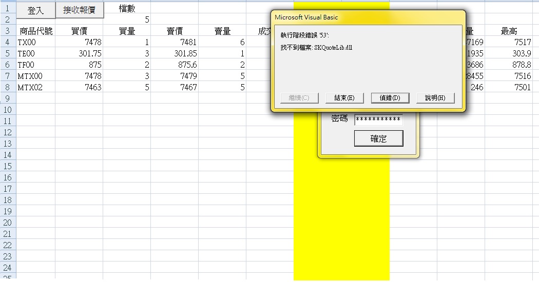

有用過群益API的大大知道怎麼解決這個問題嗎??
這是群益下載的範例檔,我登入了,但他會出現那個錯誤訊息,求大大幫幫我吧
發表於 13-3-13 12:08 | 顯示全部樓層
群益API 中 有一 SKQuoteLib.dll
將其放在跟範例檔 同一目錄內 (或是指定的路徑)

同一個路徑指的是??

大大可以再說明白一點嗎??
發表於 13-3-13 12:29 | 顯示全部樓層
獨孤求勝 發表於 13-3-13 12:10
大大可以再說明白一點嗎??
放在和excel範例檔同一個目錄
 樓主| 發表於 13-3-13 12:37 | 顯示全部樓層
comewish 發表於 13-3-13 12:29
放在和excel範例檔同一個目錄
大大謝謝你,成功了,但現在他不會接收報價ㄟ,要怎麼讓他接收報價

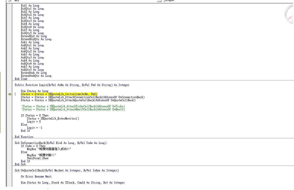

 樓主| 發表於 13-3-13 12:41 | 顯示全部樓層
放在和excel範例檔同一個目錄

這個程式要修改才能接收報價嗎??
發表於 13-3-13 21:15 | 顯示全部樓層
程式應該是不用改,你檢查一下商品代號是不是正確的,例子中的商品代號應該已經過期了
發表於 13-3-15 13:28 | 顯示全部樓層
獨孤求勝 發表於 13-3-13 12:41
Option Explicit
Declare Function SKQuoteLib_Initialize Lib "SKQuoteLib.dll" (ByVal strID As String ...
修改一個地方試試看
在 SubOnQuoteCallBack(ByVal Market As Integer, ByVal Index As Integer) 內,
把下面這個程式碼
ComId =Replace(Stock.StockNo, Chr(160), "")
改成
ComId =WorksheetFunction.Substitute(Stock.StockNo, Chr(160), "")
然後…..
Good Luck !
