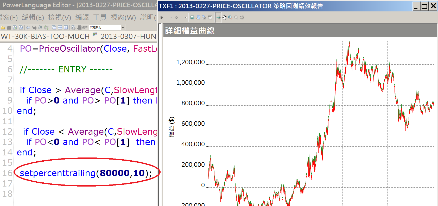

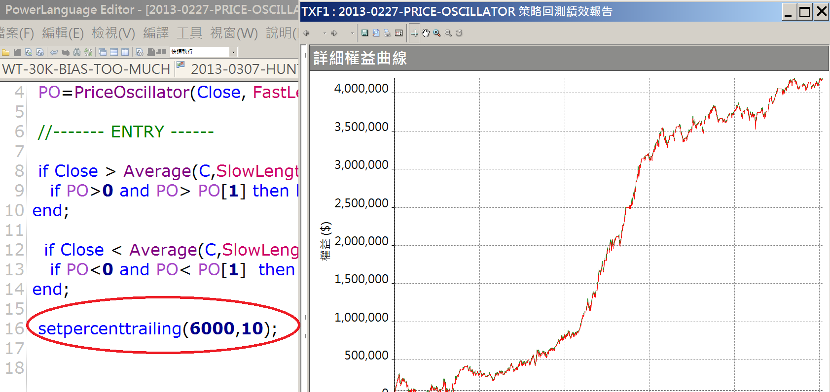

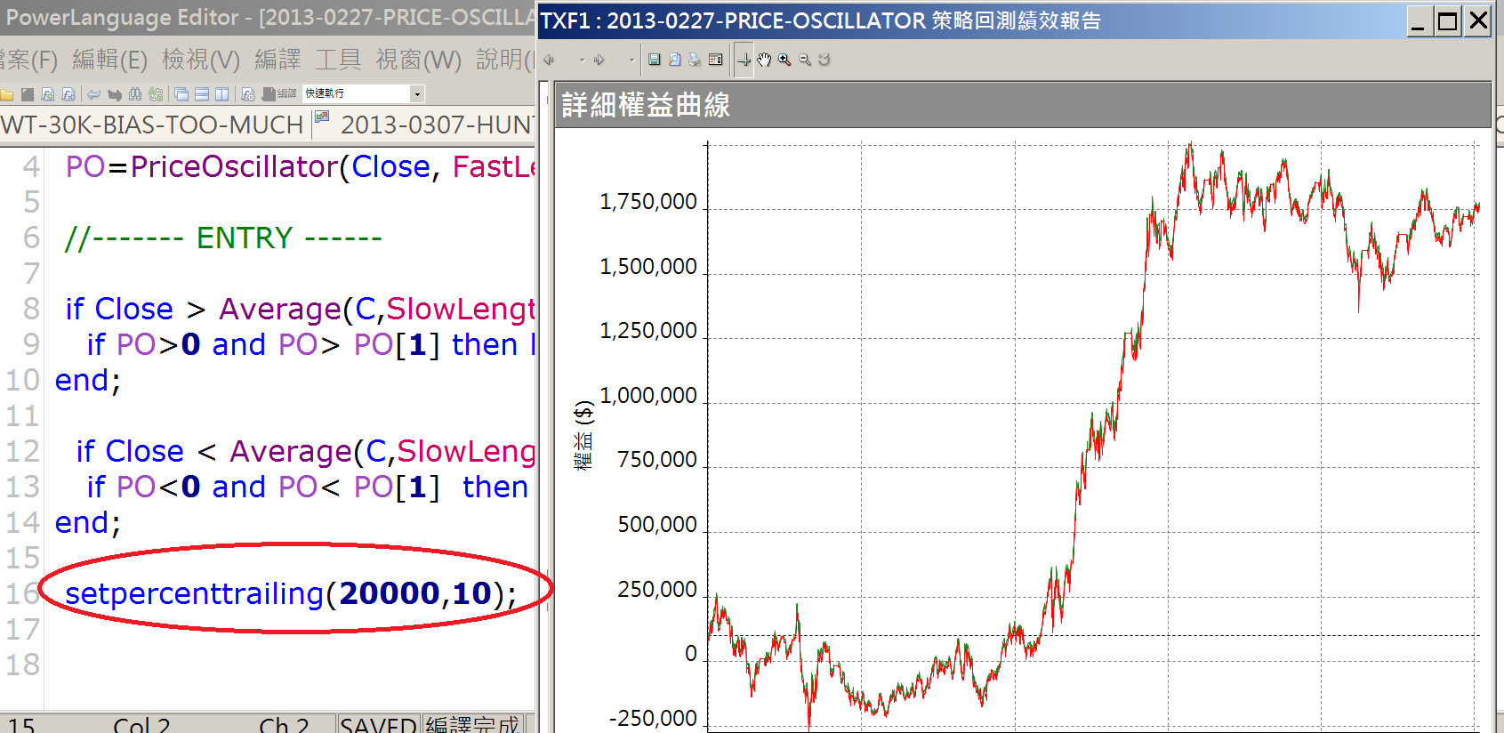

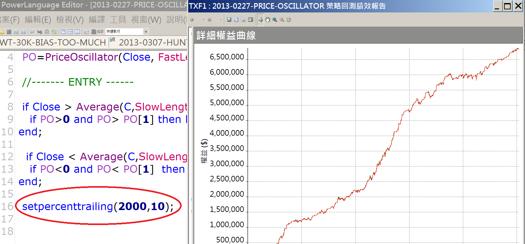

關於Setpercenttrailing 的陷阱,
阿政大和期貨藝術家大都有帖子說明, 現在就實作一次看看.
原來要拉一條45度完美曲線是何等簡單,
聖杯得來全不費工夫!
看看下面4張圖片就知道了.
(第一張收2coco,其餘free)

 樓主| 發表於 13-3-9 23:30 | 顯示全部樓層
chichnn 發表於 13-3-9 22:49
請問那是不是  最好不要用  Setpercenttrailing?
如果做的是大波段,把折扳點數拉大,譬如  獲利 400點   ...
停利金額較大的--- 比較OK,      圖1設8萬元,曲線沒影響, 圖4設2千元, 影響很大.
時間週期較短的 --- 比較OK,    5k影響小, 60k影響可能較大, 因有 "類似 this bar"的問題.
