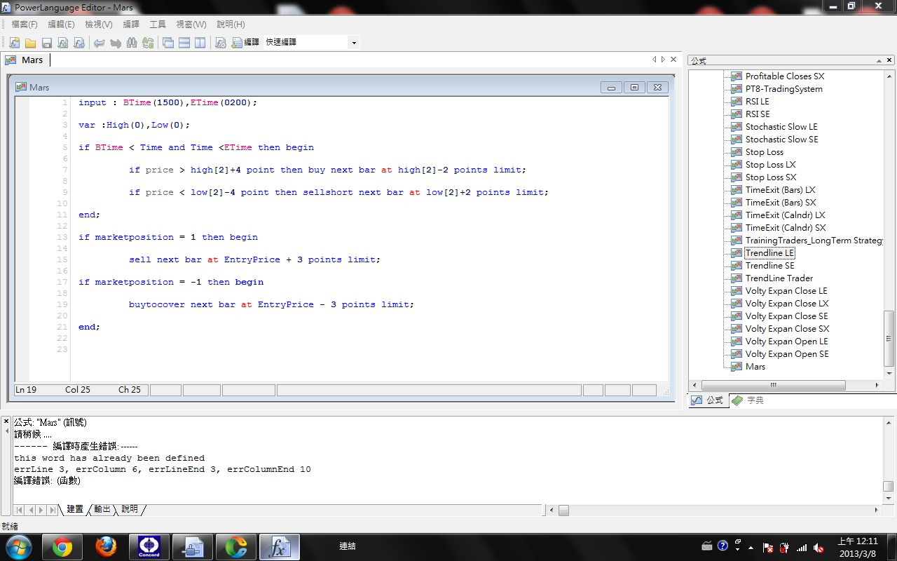

 樓主| 發表於 13-3-8 00:13 | 顯示全部樓層
編譯時產生錯誤  =.=
