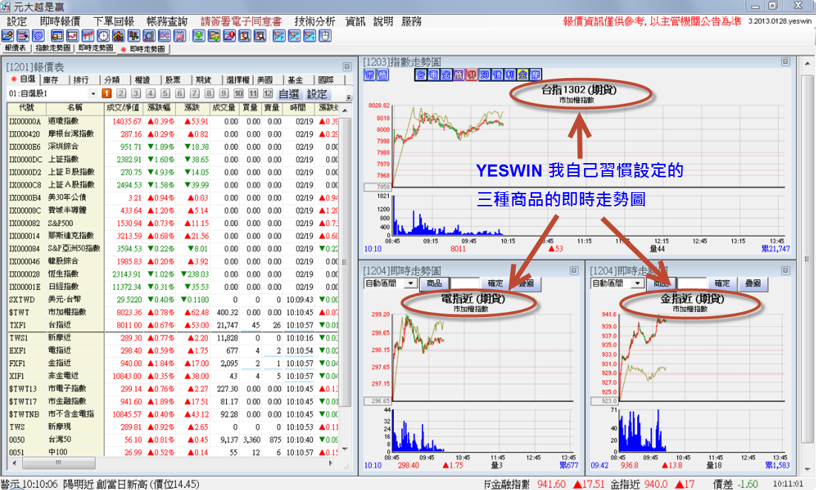

大家好,小弟一直以來習慣在 YESWIN 主視窗設定三個即時走勢圖做觀察,如下圖所示:
YESWIN 主視窗畫面--已經設定好的即時走勢圖,每次程式重開後,都會自己回復成加權指數跟台指期即時走勢, ...

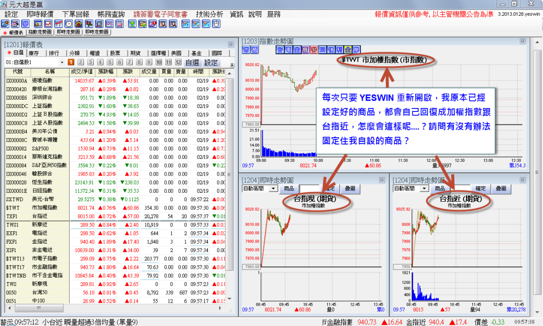

但是卻總是有個問題一直困擾著,就是每次只要 YESWIN 重新開啟之後,這些即時走勢圖的商品就會自動回復成預設值,如下圖所示:
真的很困擾,不知道要怎麼樣設定才能固定住商品呢....?
