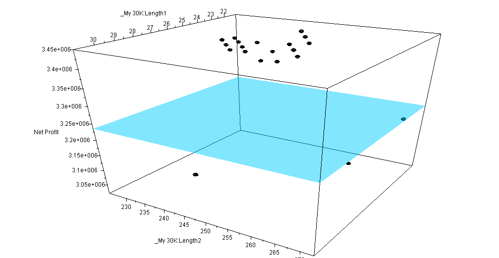

3D圖
3D圖
請問 下這個3D圖跟平常到有起有伏的立體圖不太依樣
請問是否哪裡有設定錯誤 ? 是因為不管跑一個參數獲利都很集中在某一點嗎?
縱軸跟橫軸兩個變數只是長短均線的length
發表於 13-2-17 15:23 | 顯示全部樓層
這應該是用"基因演算"的結果.
若改用"暴力演算"會得山陵起伏的3D圖.
glaxo + 2 太強了
