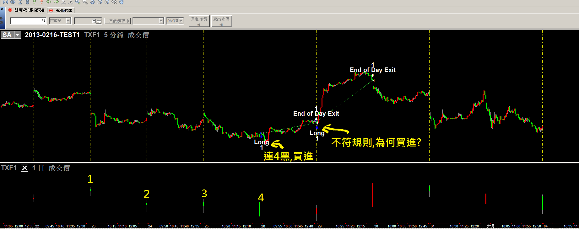

我想在日K連4紅(黑)搶反彈, 在第5天做當沖(用5K).
可是發現第6天系統又"額外"自動當沖一次,
不知bug 在那裡? thanks.
程式碼如下:
if   closeD(1)>openD(1) and  closeD(2)>openD(2) and closeD(3)>openD(3) and closeD(4)>openD(4)  then begin
   sellshort ("Short") next bar at market;
End;
if   closeD(1)<openD(1) and closeD(2)<openD(2) and closeD(3)<openD(3) and closeD(4)<openD(4)  then begin
   Buy ("Long") next bar at market;
End;
setexitonclose;
(sorry, 兩個圖片完全相同, 不知要如何移除其中一個)

因為尾盤出場後,進場條件馬上又觸發,所以尾盤又進場, Andy大因為都開盤進場,
何不限定只能開盤15分鐘內進場試試看
if   time < 0900 and closeD(1)>openD(1) and  closeD(2)>openD(2) and closeD(3)>openD(3) and closeD(4)>openD(4)  then begin
End;
if   time < 0900 and closeD(1)<openD(1) and closeD(2)<openD(2) and closeD(3)<openD(3) and closeD(4)<openD(4)  then begin
End;
setexitonclose;

 樓主| 發表於 13-2-16 14:49 | 顯示全部樓層
bacardi 發表於 13-2-16 14:04
因為尾盤出場後,進場條件馬上又觸發,所以尾盤又進場, Andy大因為都開盤進場, 何不限定只能開盤15分鐘內進場 ...
果然是 "出場後,進場條件馬上又觸發" 所致. thanks.
