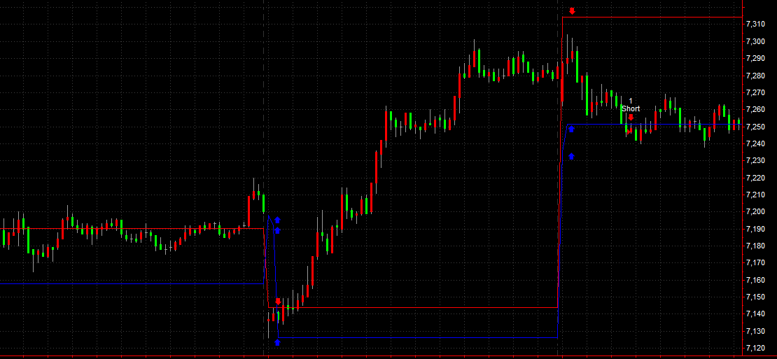

可以請大大幫我看看我哪裡寫錯了嗎?
圖上看有些應該會引發訊號卻沒有訊號,好怪

 樓主| 發表於 13-2-11 20:57 | 顯示全部樓層
有時該出現訊號沒有出信買進賣出動作
設定成一天只交易一次,結果有時一天出現好幾次交易
設定是收盤前全部出場
結果有時隔天尾盤才平倉
真不知道是哪裡搞錯了

請問可以幫我看看為何K線有突破紅線tobuy
卻沒出現動作呢
