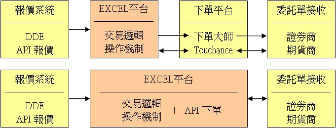

老狗的【隨波逐流~】部落格上已經說明好幾篇0050交易與OP操作的基本概念,相關背景已經鋪陳妥當,接下來將介紹以Excel為基礎的實際執行面。首先,選擇交易平台的架構,確認程式的基礎,一旦決定後,就可以開始埋頭苦幹了。
就老狗所知,在Excel基礎下的交易平台架構有兩種:(當然一定會有其他老狗不知道的方式,也歡迎網友不吝告知)
1. 透過中介平台連接證券商或期貨商(圖上)
2. 直接連結至證券商或期貨商(圖下)
剛好,這兩種交易平台的架構,老狗都有交易經驗,可分享實際的操作心得。
前者送單至交易端的速度可能會慢那麼一點點點,不過優點是中介的下單平台已經建置好其後端不同券商的交易界面(也就是所謂的下單機),投資人只要在 Excel上,完成交易邏輯與操作機制的程式化作業、並連結下單平台的界面後,便可以很容易地轉換不同的證券商或期貨商,因此比較不會被綁住,要轉換至交易成本比較低的證券商或期貨商時,所花的成本比較低,彈性也比較高。
老狗所知Excel可以連接的下單平台,有下單大師與 Touchance兩種。目前老狗使用的下單大師,雖然免費,不過沒有即時回報的功能,操作的可靠性稍微打了折扣,有時須回頭看看程式的執行狀況,確認委託單的交易結果。不過,老狗非常感念下單大師永久免費的好心腸,在此給程式開發團隊100個讚!而Touchance可以提供交易回報狀況,只是需要額外付費。
其實,就老狗本身的經驗來說,透過下單大師的交易速度,不會是問題,而且重點是期貨商的交易成本也相對較低。有興趣者,可以爬爬老狗部落格以前的貼文:Excel交易檔案系列。
◎ 注意:老狗是以逆勢交易與避險操作為主,對於市場上常見順勢交易策略搭配Excel的操作特性,並未涉獵。閱讀老狗程式交易操作經驗者,應有此認知,避免以偏概全。

OSK大是用Excel來作程式交易,那一定要參考一下姜林老師的書啦!
倒是OSK大說的即時回報是指甚麼?應該Excel也是可以做到才對。

 樓主| 發表於 13-2-11 08:54 | 顯示全部樓層
本帖最後由 oskwu 於 13-2-11 09:21 編輯
To:RockWell大大, 即時回報是接收委託單的執行狀態, 來自證券商或期貨商的委託成功、成交狀況...等等資訊的回饋。
而且速度不是評估交易平台的唯一因素, Excel執行程式交易的優缺點, 下次小弟把在部落格上分享過的那一篇貼上來, 或您可以到小弟【隨波逐流~】的部落格上看看, 裡面有一些小弟執行Excel程式下單的心得。
根據操作策略、交易型態, 評估自身的程式編碼能力, 再決定交易系統的架構, 沒有絕對強劣的區別。
To:APB大大, Excel是不是比TS與MC快, 小弟不知道, 因為沒有用過TS與MC, 其實影響交易速度的原因有太多了, 純粹只就平台來比較是有風險的, 即便資訊源, 硬體, 軟體, 下單平台, 網路速度...都一樣, 不同的人, 寫出來的程式, 也會影響交易速度。
發表於 13-2-11 10:22 | 顯示全部樓層
本帖最後由 rockwell 於 13-2-11 10:25 編輯
osk大,即時回報這點我確定可以做得到,其實券商軟體也是有提供這樣的服務,
一般常見的說法就是「自動回報」,像券商軟體常在下方顯示列中有出現「XX成交於XX元」,
這應該就是自動回報機制,券商API中應該都有給,範例中就可以找到完整的VBA code。
誠如osk大所說的,Excel 真的不是追求速度要用的,是因為他本身就是工作表,
可以儲存不少的資訊內容,並「使用VBA將之串聯應用」<-- 我覺得這才是優點。
若有更大量的數據,好像可以應用SQL之類的數據庫,不過這塊完全不懂,
不知道有沒有有經驗的大大可以提供意見。
以上所指的速度是指運算速度,而下單速度真的就是要看中介歷程,
減少越多中介歷程,就可以減少不必要的時間浪費,進而完成下單的時間就能減少,
不過,在一般的交易情形下,似乎追求下單速度不是最重要,應該是要搭配策略來進行。
舉例來說,一個追求2~300點的波段策略,似乎沒必要為了5~6點的滑價煩惱;
但若是TICK交易者,那怕是10毫秒也要斤斤計較吧!
最後就如osk大所說的一樣,看需求與自身能力,選擇適當的程式來做交易平台,
這才是王道,而不是一味追求最好的交易軟體。
