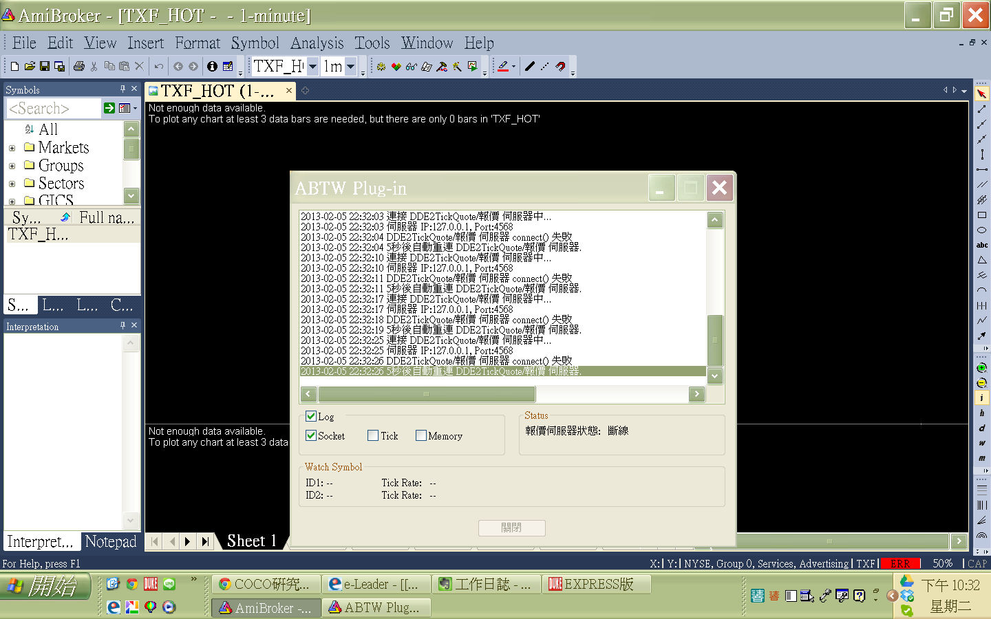

發表於 13-2-5 22:40 | 顯示全部樓層 |閱讀模式
請問有用amibroker的大大們~
我依照寬哥這篇文章操作
http://www.coco-in.net/thread-23500-1-1.html
想匯入當日數據,但出現下面這畫面,請問是哪裡出了問題
謝謝
發表於 13-2-5 23:01 | 顯示全部樓層
接DDE 是用來即時看盤用的.
要匯入盤後數據, 要執行 TaiFexWebDownloader.exe (先關掉 Amibroker)

 樓主| 發表於 13-2-6 00:00 | 顯示全部樓層
可以了耶~
有K線圖了
好感動喔
