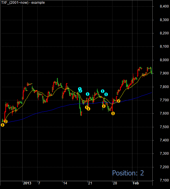

  如果是單純圖表上的顯示以及計算加碼口數的部分
  小弟這邊提供一個簡單的範例好了~
  基本單進場條件為收盤同時站上兩條均線
  加碼單進場條件為基本單進場後之短均線向上 100點進場
  空單反之亦然
  圖中 ① 為基本單進場 ② 為加碼單
  *右下角顯示目前倉位
  範例程式 for 30min

不過如果是跑 AB 裡的 automatic analyisis
只能跑 buy 和 short 這一組(基本單)進場的回測
如果也要回測加碼單的部分,建議還是分開來寫會比較恰當囉
在 AB 裡是頗麻煩的
參考看看了
