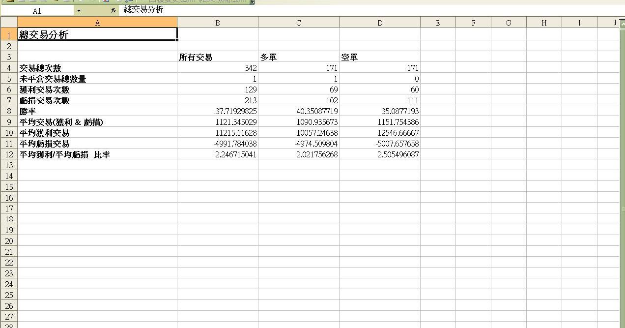

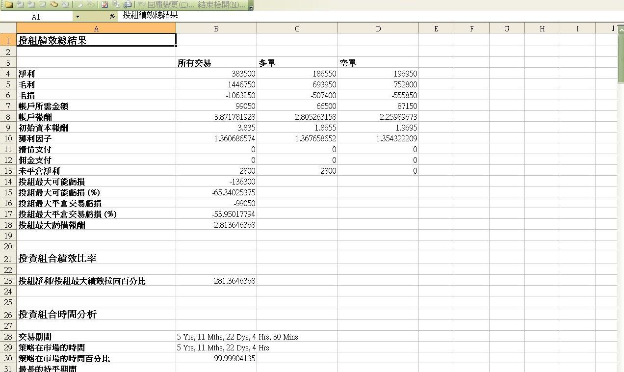

請問我寫的這支程式可以拿來實戰嗎?
用一口小台 本金十萬 沒有加碼單 回測六年 2007~2012
把滑價和佣金扣8萬起來
這隻程式的六年的淨利就算30萬
這樣合理嗎?
謝謝

只看這樣是完全無法給建議的
而且你沒設佣金跟滑價
不過任何的建議都不如自己丟錢進去學

交易次數其實不算多
但是以獲利因子來看的話,做波段單才1.36而已
是有點低
而且最大虧損也13萬了
以本金10萬做一口小台,很有可能會被抬出去

我看起來你是用直接翻單的做法, 這沒考慮到跨月換倉的問題, 也就是說你把換倉的價差也併到績效去了.
交易次數以我的觀點來看是太少了, 實戰很有可能跟回測績效差很多.
以六年資料去做策略開發是ok, 但最好是再去測測看2001-2006的績效如何, 這樣你就知道2007-2012的績效是不是特調出來的.
手續費和佣金何不直接在MC做設定? 最少最少也要設每口400, 這對績效的影響很大.
MDD太大了, 淨利太少了, 勸你再多想想, 不要貿然投錢實戰, 真的很危險.

請問有考慮換月嗎?另外有考慮資金管理嗎?平均虧損大約5%,W/L比 只有2.2的話,基本上當財神爺的機率很高!!

剛剛把滑價設400 手續費設50
下去重新回測一次
6年的績效(譏笑)  淨利剩不到幾萬塊
程式交易實在有夠難呀

sorry, 我說的400指的是"大台"最少的每口手續費加滑價的成本,
假如是小台, 你可以先用100去評估,
最多設到250應該就可以完全cover實際情況還有剩.
我相信程式交易長期應該是會獲利的,
年平均獲利目標至少要1000點,
換算起來平均一天要淨賺4點,
假如可以年平均獲利2000點,
那就算是不錯的策略了,
2500點以上, 就可以算是聖杯了.
MDD最好能在1500點以下,
能低於1000點當然是更好.

6年30萬~一個月4千多~也太少了吧~等到頭法都白了~

波段單下小台都是有優勢的~~如果是當沖單的話就難說了~~畢竟大台還是有成交量優勢的~單以你的策略來說~你的圖給得太少了~~大家沒辦法評估~
單以淨利來說偏少~不過沒看曲線圖也不能斷定是靠杯~
說不定你是很穩定的45度曲線~這樣我覺得是不錯的~(以多策略角度來說)
