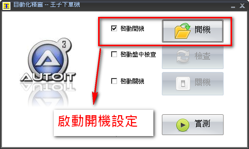

一步步安裝完成, 然後再去桌面點選  「AutoIT自動化精靈」
此軟體將一整天的交易時間 拆成三個階段 ,分別是 開機、檢查與關機
其中「開機」代表的是 一開機完成之後,就會在指定的時間 開始運作對應的自動化動作
「檢查」 代表 盤中時隨時檢查, 看看那邊掛了  就自動的去做該做的事!
例如該死的 HTS 斷線了,就立刻用簡訊立刻通知管理者之類的動作
「關機」 代表的是收盤後 關機前 需要做的事情!
例如 自動將交易的 Tick 資料轉檔、抓各股收盤資訊 等等動作
當做完指定的動作之後,就關機...

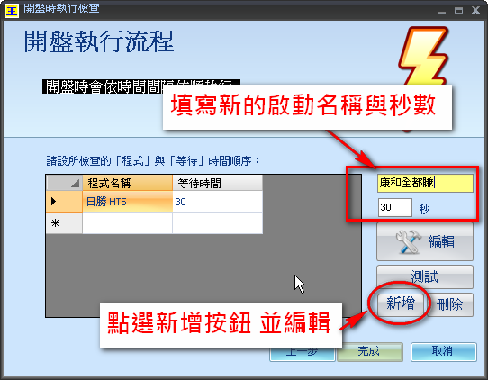

點選右上方「開機」按鈕後,會進入「開機」的設定頁面

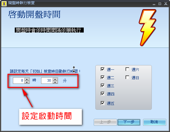

設定 需要執行的時間
系統預設會採用等待方式,也就是當第一個程式運行時  要等待多少秒後 第二個程式才會執行
例如,我們跑 HTS 需要花 30 秒,那就填 39
當 30 秒過後,就會跑下一個程式
PS. 在這您可以新增、編輯與刪除該檔案!  但要注意的是點選 「刪除」按鈕之後,會把對應的 Autoit 檔案砍了! 所以要小心
當所有的程式順序與秒數都確定之後, 別忘了儲存

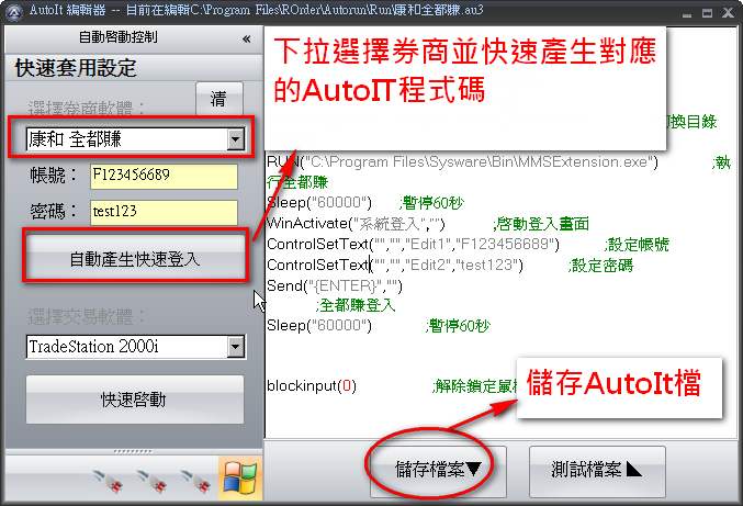

這是 AutoIT 主要的介面,可以快速的下拉選擇對應的動作
然後「儲存」 !  你可以點「測試檔案」 看看是不是正常運作

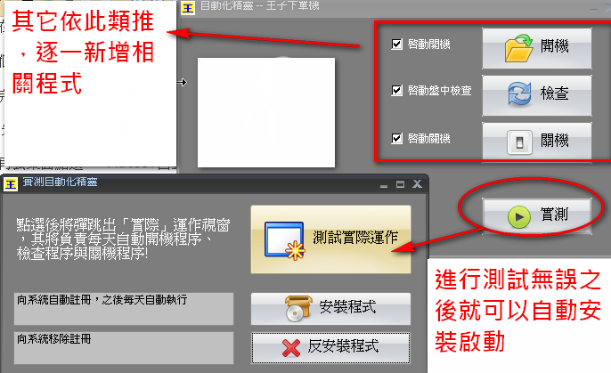

除了「開機」之外,其它依此類推....
AutoIT 自動化精靈預設並不會啟動,我們需要點選 「安裝程式」
向系統註冊 之後一開機才會自動跑!!

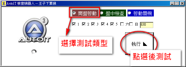

現在我們要進入真正 AutoIt  程式在運行的畫面
每天在跑的就這是此程式!  我們可以點選上方的選項 ,再點選 「執行」 進行測試
平常我們開機之後,在系統列上就會有一個機器人程式 常駐在那!!  幫忙檢查與運作 AutoIt 程式~

發表於 10-2-13 08:00 | 顯示全部樓層
試用時, 全都賺的測試有出訊息Line0 (File "C:\Program"):
Error: Error opening the file
將程式碼改成全都賺的捷徑, 一樣不行耶
FileChangeDir("C:\Program Files\Sysware\Bin\")             ;切換目錄 全都賺
RUN("C:\Program Files\Sysware\Bin\MMSExtension.exe")            ;執行全都賺
FileChangeDir("C:\Sysware\康和全都賺\Bin\") ;切換目錄 全都賺
RUN("C:\Sysware\康和全都賺\Bin\MXPatchUpd.exe")            ;執行全都賺
我的os 是 vista
感恩
