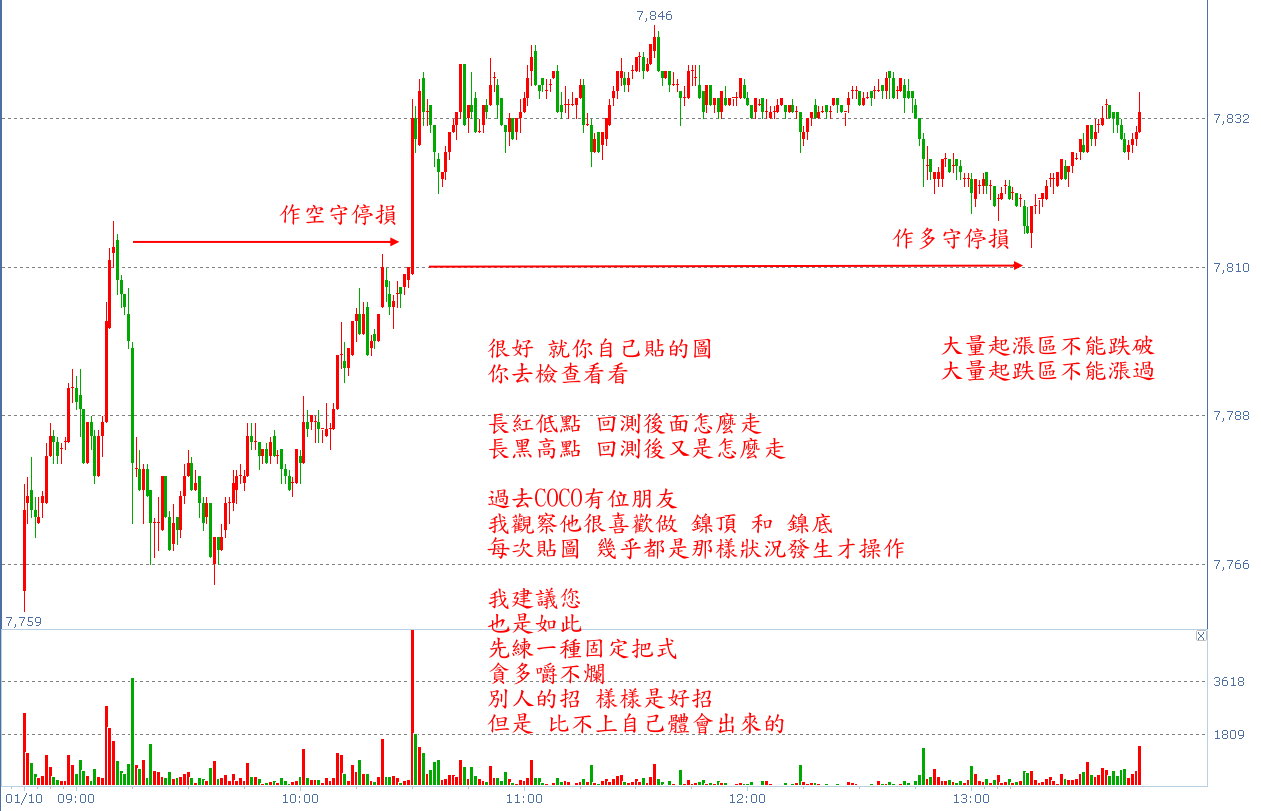

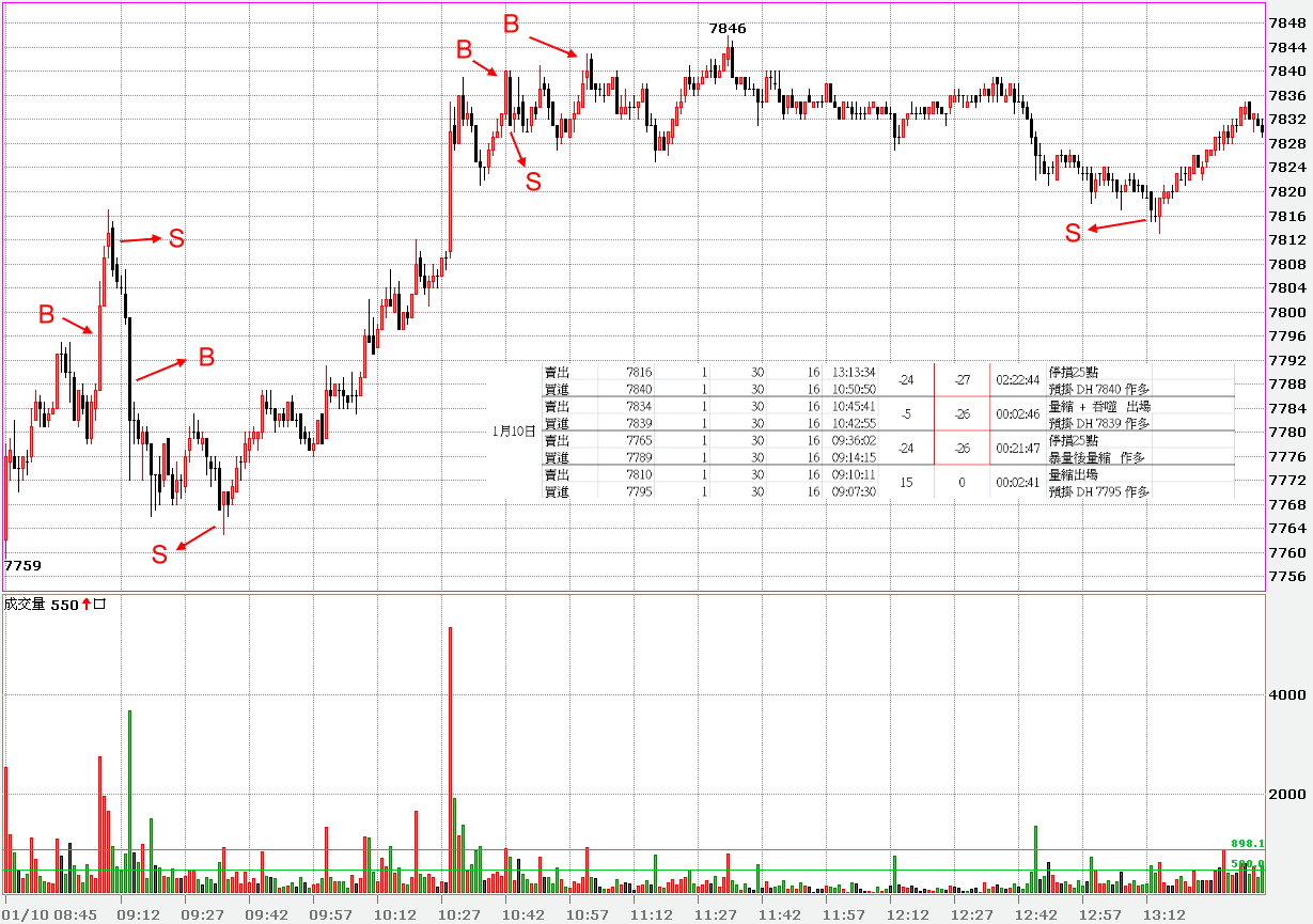

今天單日賠錢金額創新高
第二筆的進場價位  須改進   等收盤確認
第三筆  守25點停損   就不會有第四筆
第四筆  守10點停損    就少虧14點
真的很難取捨啊

發表於 13-1-10 19:41 | 顯示全部樓層
大量起漲區不能跌破
大量起跌區不能漲過
這兩條
從您貼單前幾天就和你討論過
但是
你還是很堅持
堅持到底
就有機會成功
cloud667x + 2 我想版大應該是客家人吧~~很有個性很硬頸.
winfast48 + 1 很棒的文章,感恩!

 樓主| 發表於 13-1-10 20:29 | 顯示全部樓層
Acer2266 發表於 13-1-10 19:41
大量起漲區不能跌破
大量起跌區不能漲過
您的意思是用這招  闖天下?

發表於 13-1-10 20:39 | 顯示全部樓層
請問醫生,您說的那一位coco的朋友,他的當初貼圖還找的到嗎?
發表於 13-1-10 20:54 | 顯示全部樓層
一夜輸 發表於 13-1-10 20:29
您的意思是用這招  闖天下?
剛要下頭 又看到這篇
先欠著
明天盤中我回答

本帖最後由 bobo177 於 13-1-10 21:04 編輯
雖說停損都做得確實,
但是今天除了Acer大說明的技術之外,
另跟你分享3條紀律:
停單條件(實際比例數據可依自身情形調整):
1-今日虧損金額達總期貨帳戶資金5%.
2-連續2筆觸價停損單被掃出場.
3-原本的正績效,被市場搶回超過一半以上.
雖說停損有確實做到,
但是一直持續停損, 表示交易狀況不佳,
那就休息吧!
硬拚不一定會更好...
明天再調適一下, 加油!
一夜輸 + 2 按一個讚!
發表於 13-1-10 20:58 | 顯示全部樓層
本帖最後由 rockwell 於 13-1-10 21:15 編輯
輸大真的很性格,不過Acer大的建議還是要稍微參考一下,應該會有幫助的。
其實輸大的操作模式,不太適合1分K,雖然爆量、DH、DL是有顯著的意義,
爆量就代表反轉嗎?突破DH、DL就一定會一直飆嗎?
我想神大前幾天的文章應該可以再回味一下。
建議還是先把自由大的書好好吸收一番,
雖然很多人都讀過了,但我覺得那是基礎,基礎打穩了,再去做變化。
