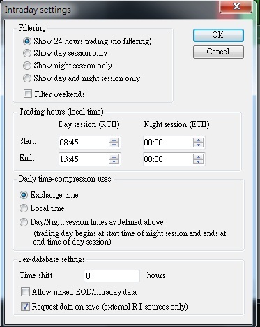

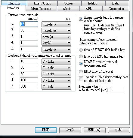

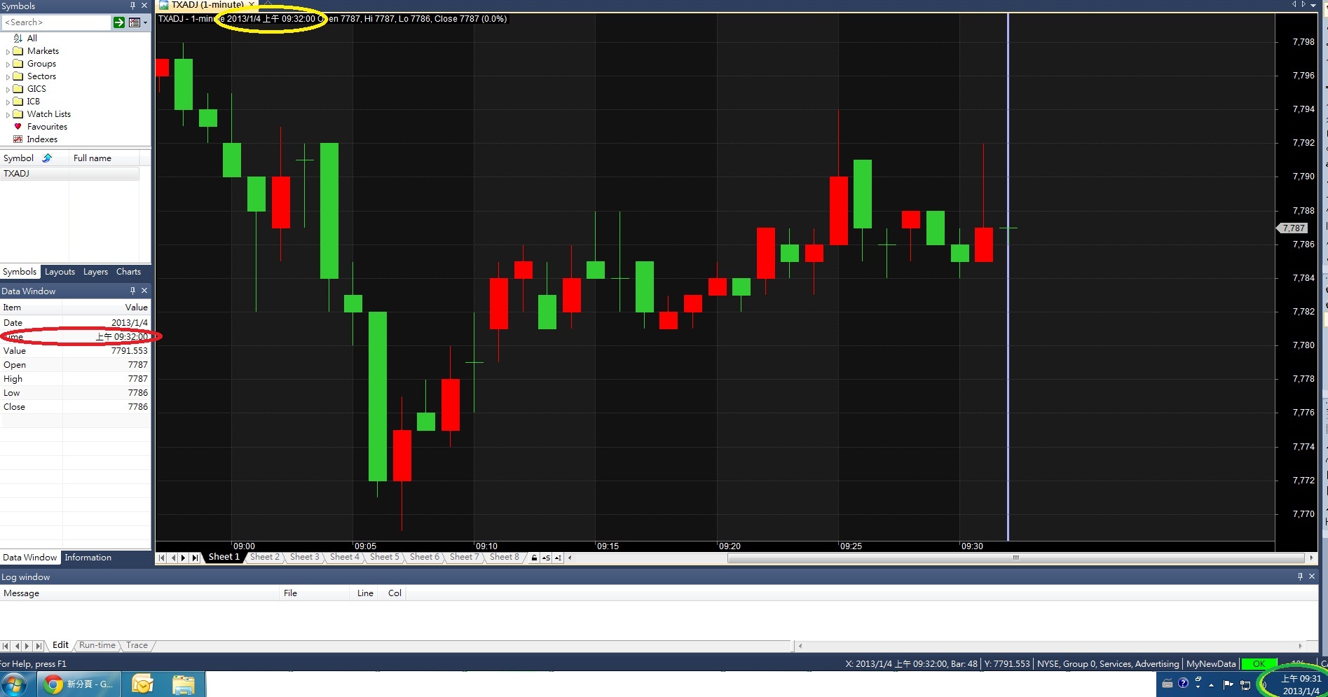

小弟近二日下載 AB 5.60.3 (32bit) 試用版 , 使用 ABTW 搭配 群益 api 接收資料, 但發生一個問題 ,請各位先進幫忙, 請看下圖,這是即時畫面, 紅色和黃色圈是最後一根 BAR 的時間左下角綠色圈電腦時間,  k Bar 的時間超前實際時間 1分鐘,
time stamp 設定是 Start time of interval (recommended)
我試著改了一些相關設定 都無效,接下二張圖是相關設定
請各位先進提供建議 謝謝 !!
