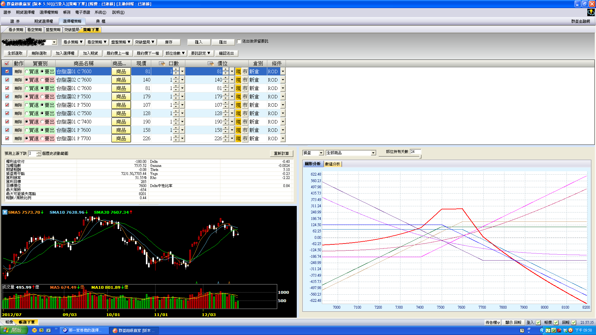

這符合你要的嗎?
balance + 2

 樓主| 發表於 12-12-24 22:10 | 顯示全部樓層
hubububu 發表於 12-12-24 22:00
這符合你要的嗎?
看看該有的都有了。非常多謝!其他家有類似的界面嗎?
