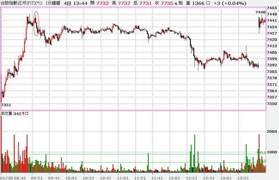

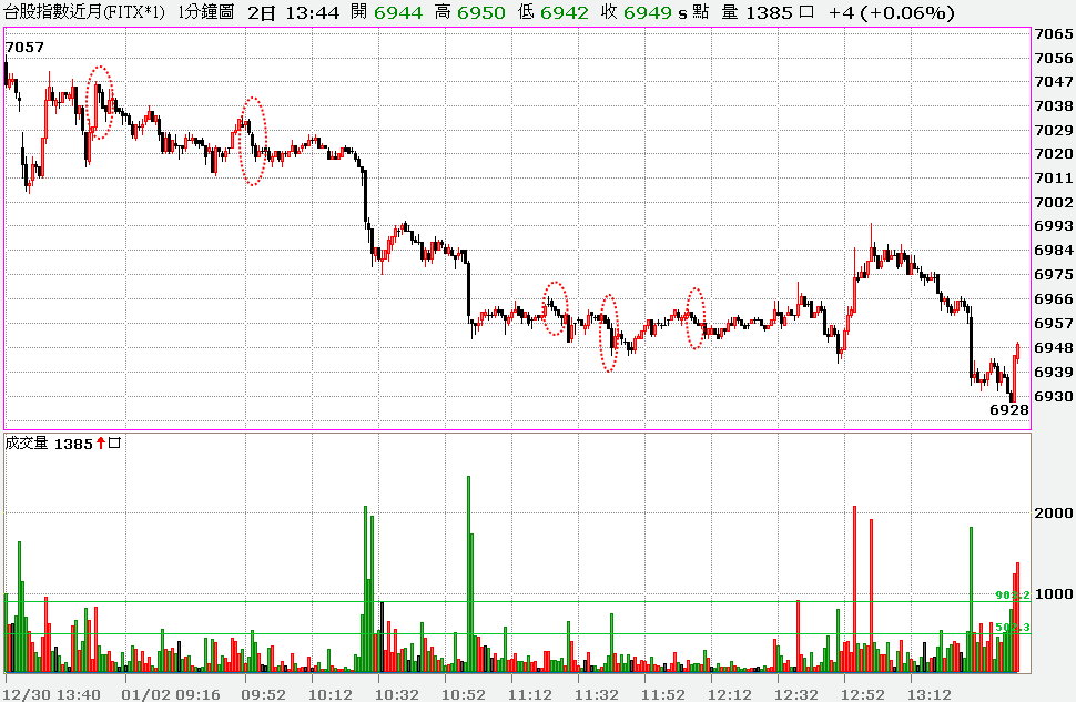

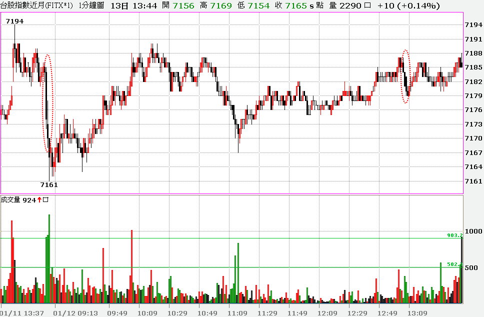

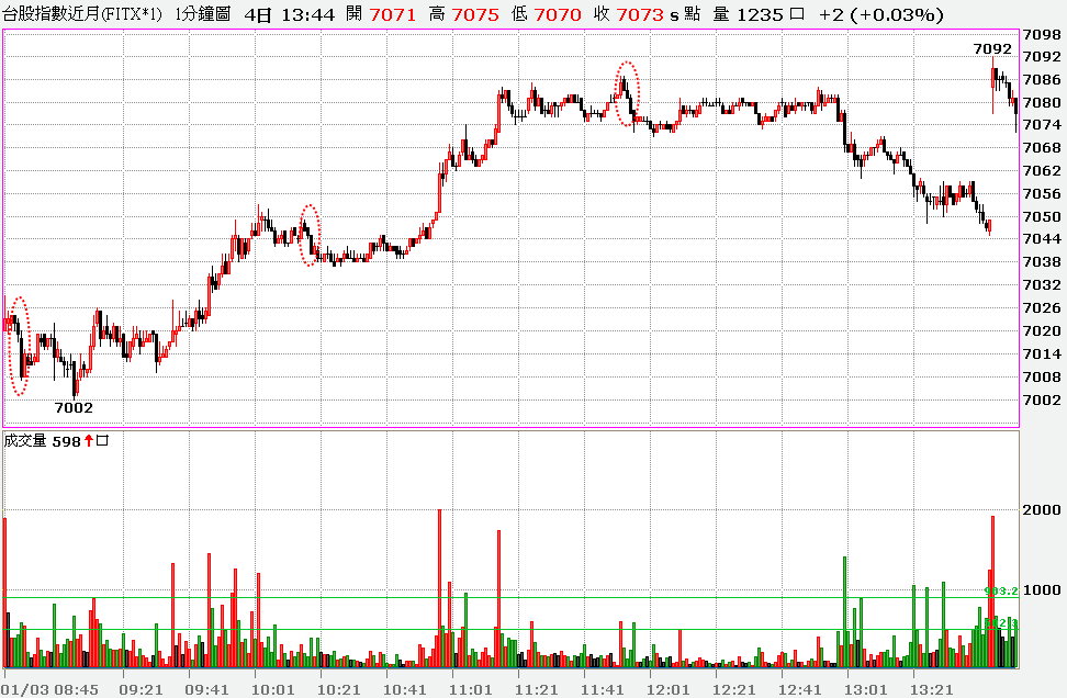

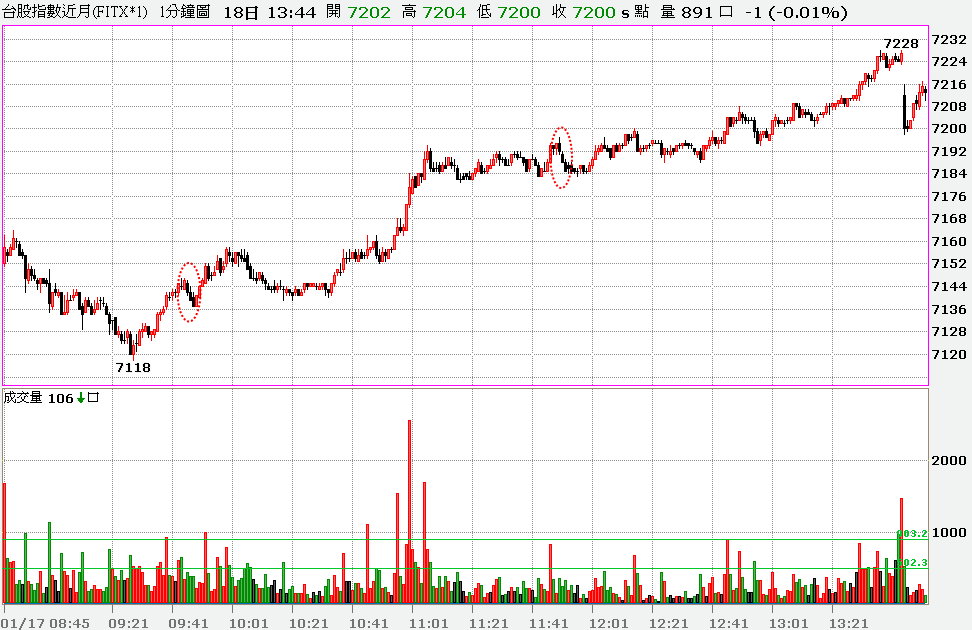

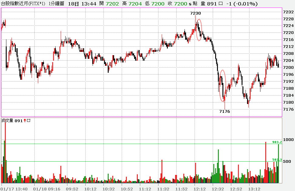

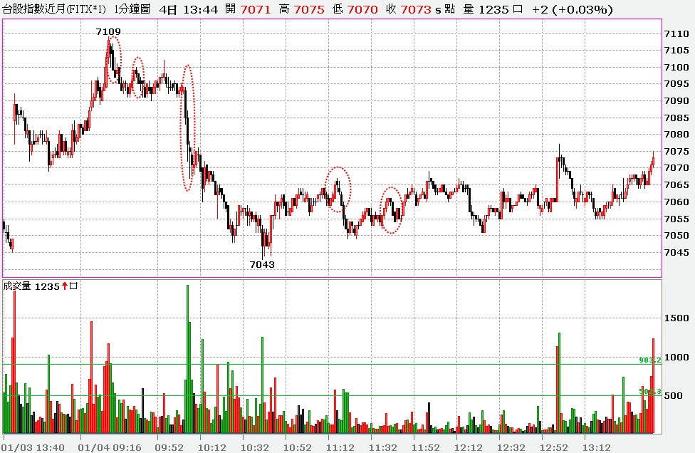

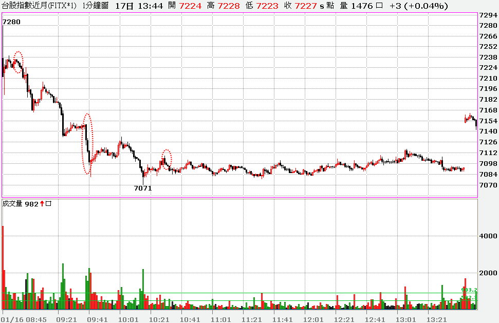

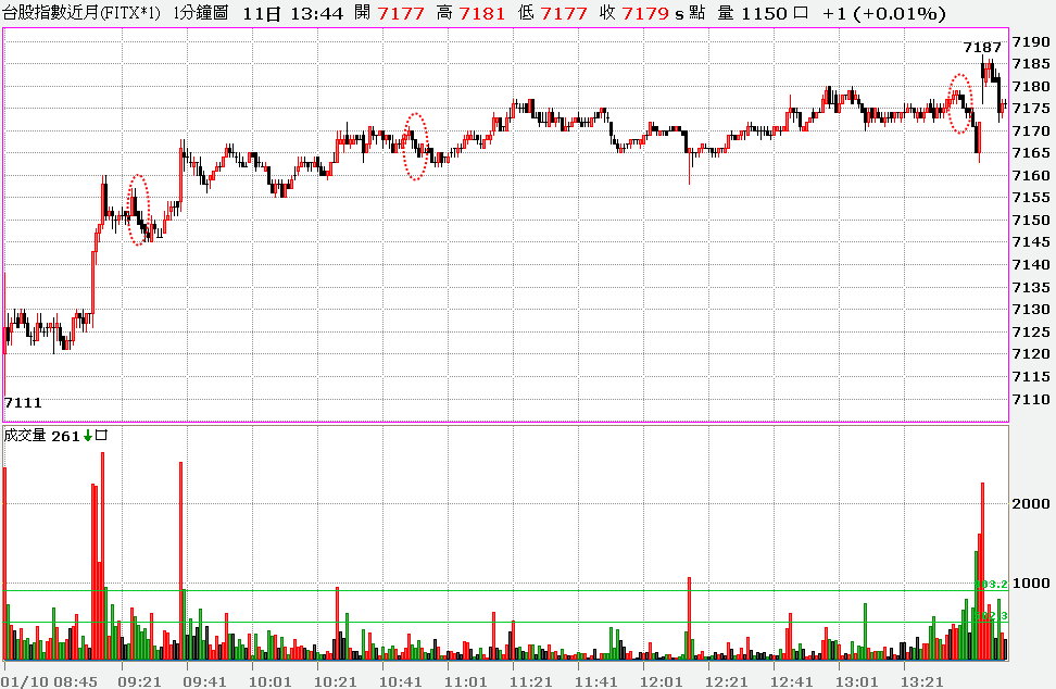

發表於 12-12-20 21:28 | 顯示全部樓層 |閱讀模式

發表於 12-12-20 23:08 | 顯示全部樓層
一夜大很用心
只是
看你標了那麼多個圈圈
有去算過
連三黑
勝算如何
我會這樣問

 樓主| 發表於 12-12-21 19:48 | 顯示全部樓層
Acer2266 發表於 12-12-20 23:08
一夜大很用心
只是
看你標了那麼多個圈圈
這還是很粗淺的概念  什麼樣的連3黑才能算?    勝率  條件 ==> 10點   20點
這都很傷腦筋     可否以過來人的立場    給點建議

發表於 12-12-21 21:02 | 顯示全部樓層
1分K連3黑  看似明確  卻又存在一些很嚴重的疑慮
同樣連3黑  有的高低差50  有的只有5    一視同仁?
有的暴量 3000口  有的連100口都沒有  也一視同仁?
有的位階 不上不下   根本是隨機走勢  也當真?
有的是 極端連3黑    物極必反 還是 跌破跟隨
如果 來者不拒  一天出手10-20次  看到黑影就開槍
績效 不必想像  絕對是輸的
因為  這邏輯  不周延
策略可以簡單  但邏輯要周延
如果只是要賺 5-10點   除非是極高勝率  不然都是輸
很確定的說  連3黑  不能當做一個策略  因為不可能是高勝率
當然  有加濾網除外
或是放大絕   賺5-10點   停損設30-50點   用大停損 賺小獲利
有賺都是對
但正常情況   連3黑 不會是值得期望的策略
