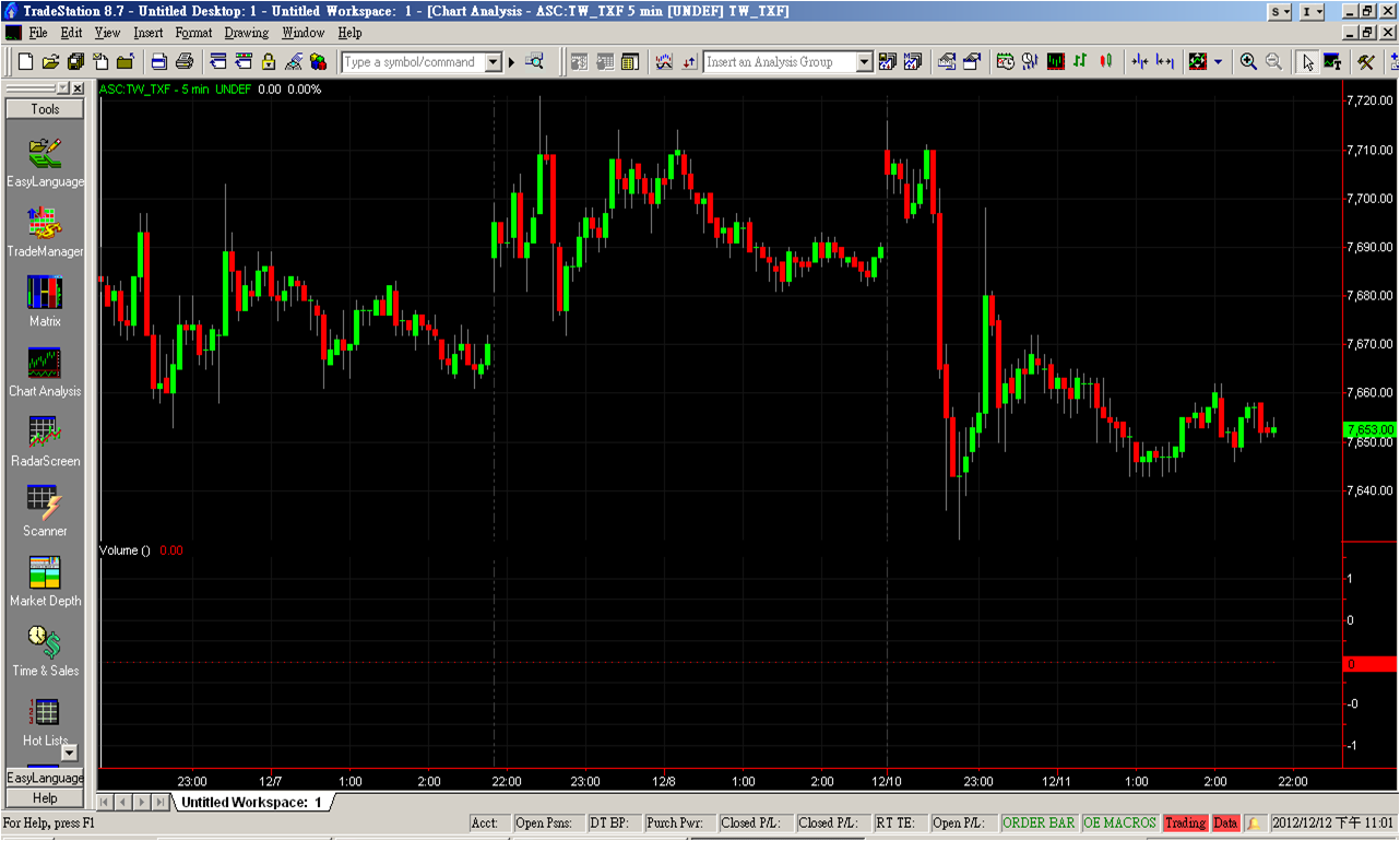

請問Owndata2.7匯入資料(1分鐘台期指)之後,TS8.7有顯示k線圖,
但是分鐘線(1分,5分,60分.....)成交量無法顯示??
而日線,週線,月線卻可以顯示成交量,
這樣是甚麼狀況??
該如何解決??
哪位高手可以指點一下??

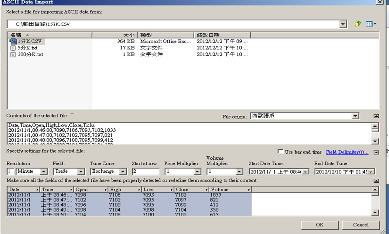

下圖是利用Owndata import data (匯入台期指一分鐘的資料)
下圖是TS8.7的1分鐘K線圖與成交量(但成交量無法顯示)
補充內容 (12-12-13 02:31):
是否跟成交量的語法有關係??
if BarType >= 2 then { ie, not tick/minute data }
        Plot1( Volume, "Volume" )
else { if tick/minute data }
        Plot1( Ticks, "Volume" );
這是內建的語法!!

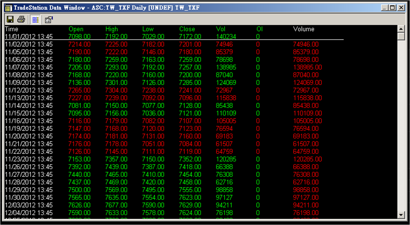

 樓主| 發表於 12-12-13 04:54 | 顯示全部樓層
這是日線的資料!!
雖然有出現成交量,如圖右邊的那排(volume),但是很奇怪的是第一天的成交量卻沒有顯示(vol是程式自己加總有資料,而volume卻沒有資料).
why??
