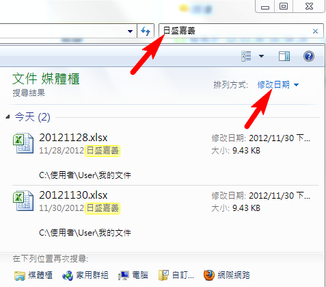

本帖最後由 zaqimon 於 12-11-30 19:45 編輯
最簡單的是使用檔案總管
例如像這樣
如果需要再進階一點就要寫VBA之類的automation方式才行

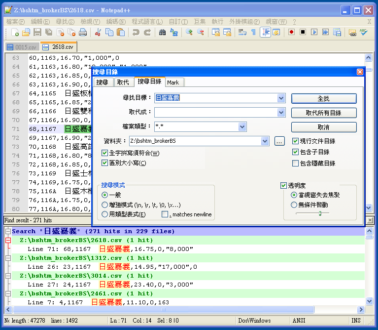

我的檔案是CSV檔,而且我要看的是那間劵商買哪些股票和張數~"~
發表於 12-11-30 23:33 | 顯示全部樓層
felix2010 發表於 12-11-30 22:51
不知道我有沒有猜對, 你要的是這個嗎? .... 視窗下半部是找到的, 點紅色那些行就會開啟對應的檔案.
Screenshot from 2012-11-30 23:31:56.png
heavenweaver + 2 感謝分享
 樓主| 發表於 12-12-2 21:59 | 顯示全部樓層
有點像,但是我希望是可以一次找所有檔案,而不是一個檔案一個檔案去找~"~

本帖最後由 tedwang 於 12-12-23 13:36 編輯
felix2010 發表於 12-12-2 21:59
有點像,但是我希望是可以一次找所有檔案,而不是一個檔案一個檔案去找~"~ ...
我想sdnian大建議的方法應該有符合需要,它列出的檔名應已是股票代號, 下面一行則是成交資料,
可不用再個別點擊去開檔, 把這個搜尋結果複製儲存即可.
