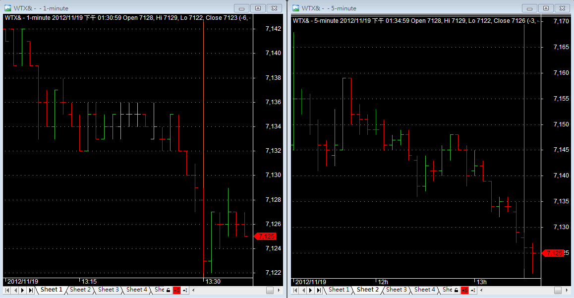

之前已經有回覆別的文章
我又稍微修改一下程式
加入ZoomRatio變數控制主視窗及被控制視窗之間的顯示日數比例
例如日線及周線就設定ZoomRatio=5就可以顯示幾乎同比例的bar數量
在日線以上週期的視窗之間運作基本上都沒有什麼大問題
我還有嘗試加入台指期1min/5min的同步
請在include之前自行加入TaifexHack = 1;
ZoomRatio也設成5
順順的用習慣的話應該是還堪用啦
但其實我發現問題還蠻多的
目前程式裡面先假設所有周末都不是交易日直接跳過
如果大家有更好的做法可以自行修改
請將最下方AFL放到Include資料夾內且命名為iZoomer.afl
然後在你希望控制連動的主視窗內加入下面程式碼即可
  1. UseZoomer = ParamToggle("Use Zoomer?", "No|Yes", 0);
  2. ZoomRatio = Param("Zoomer ZoomRatio", 5, 0.1, 10, 0.1);
  3. //TaifexHack = 1;
  4. #include_once <iZoomer.afl>

  12. TaifexHack=1, still not perfect, because it is hard to 'jump' those non trading period. Is there any better idea?

補充內容 (12-12-20 11:32):
補充程式碼在三樓

 樓主| 發表於 12-12-20 11:32 | 顯示全部樓層
在第83行處插入下面的程式碼
避免LastDateTime為0的狀況
這樣就算捲動到畫面最右邊blank bar的地方也都還能夠同步
