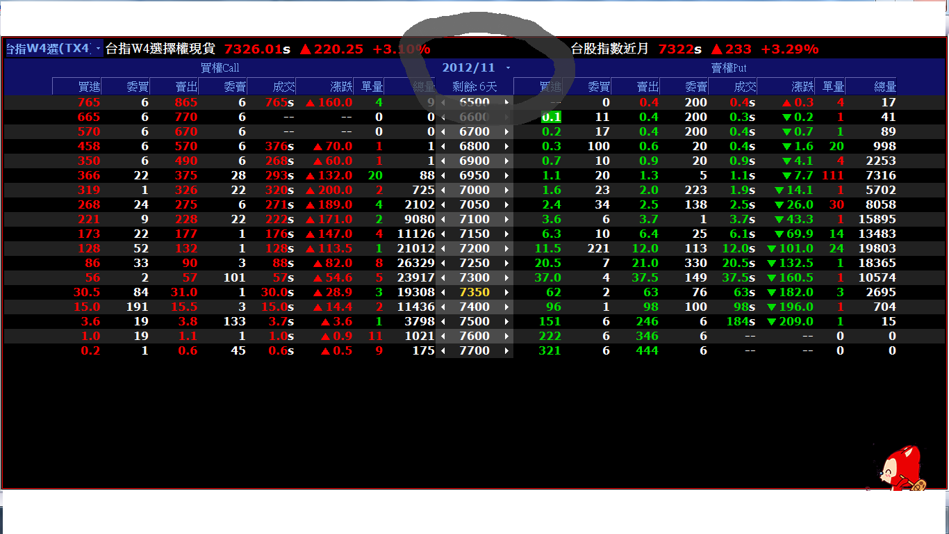

發表於 12-11-25 08:42 | 顯示全部樓層
觉得这是因为市场交易人
包刮法人与散户
因为产品刚刚出来没有几天大家都还在学习熟悉中
看看这个图
这是某5大期货商的报价
到期日剩下3天
资讯却显示错误6天!
也就是连法人都还在摸索阶段!
资讯厂商自己都搞不清楚资讯出错
那真实的操作更不用说了
法人还要负责造市操作
像周五大行情
一般交易选择权的
做传统的月结选择权就做不完了
周选择权像
6950c total 88口
7000c  total 725口
成交量都不大
可以判断都只是法人造市单
不得不成交单
管他什么价位
反正收盘前平仓
或是做做样子留一些单跟上级有交代就好
这样价格跳动就没有参考性
(投资人宁愿买价低涨的快 涨的多的 流动量大的)
以OI看
月结选择权最大在7500c 及7000p
周结选择权最大在7250c 及7200p
可能要在几个月后
市场交易日才会产生合适的操作模式出来吧!
gunhowreg + 2 按一個讚!

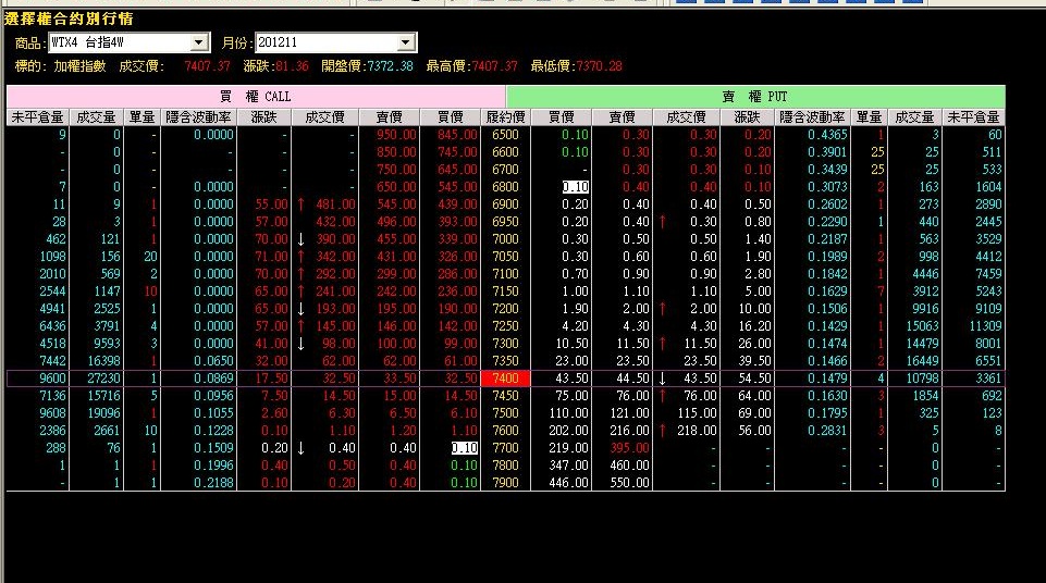

發表於 12-11-26 21:15 | 顯示全部樓層
附上圖
供大家參考
