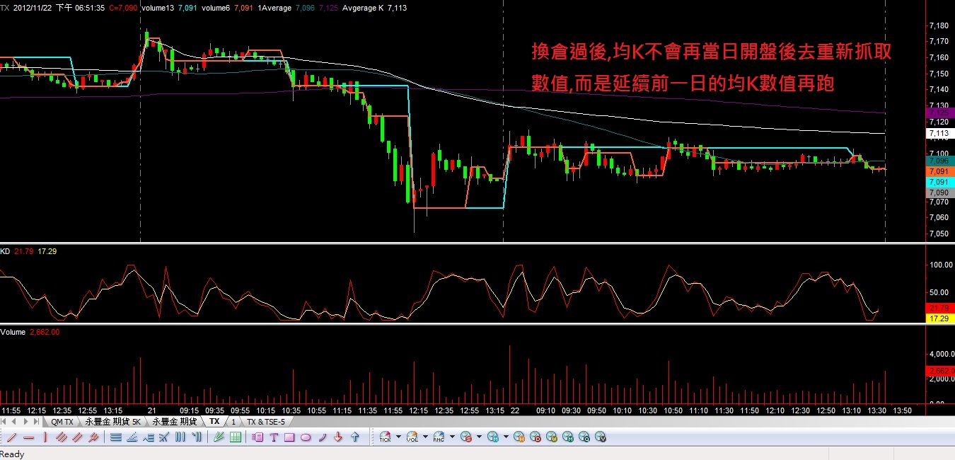

請教一下,目前寫的每日K棒平均K值是哪邊有誤,目前碰到的問題是他並不會只顯示今日的值,而是會延續前一日...........而且碰到K線圖只顯示當日的話,會有好幾根K都不會顯示,不知道是哪邊有錯,煩請指點,程式碼如下

您好~下面圖是我昨天跑出來的K線圖,
K線圖
K線圖
今天一早想說把星期三的資料刪除看看,(因為結算當日資料只有到13:30)結果就發現正常了,請教下次遇到結算時,是不是要直接切換閣月的資料,才能避免此問題發生呢??

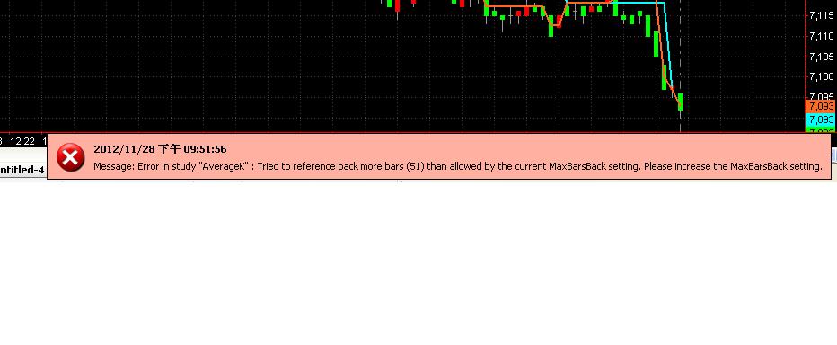

我試著將程式碼去改成策略
VARS:AverageK(0);
if SessionLastBar then value98=currentbar;
if currentbar<>value98 then value3=currentbar-value98 else value3=value3[1]+1;
AverageK=average(((o+c)/2),value3);
if AverageK>AverageK[1] then buy next bar at open;
if AverageK<AverageK[1] then sell next bar at open;
但是在K線圖上它顯示錯誤訊息,請教該如何修改??

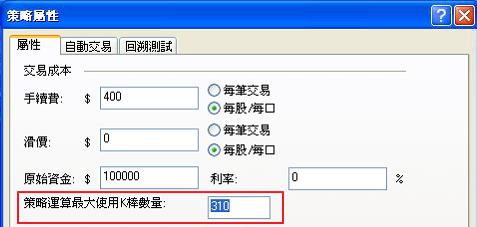

發表於 12-11-29 12:29 | 顯示全部樓層
"策略運算最大使用K棒數量"要調大
