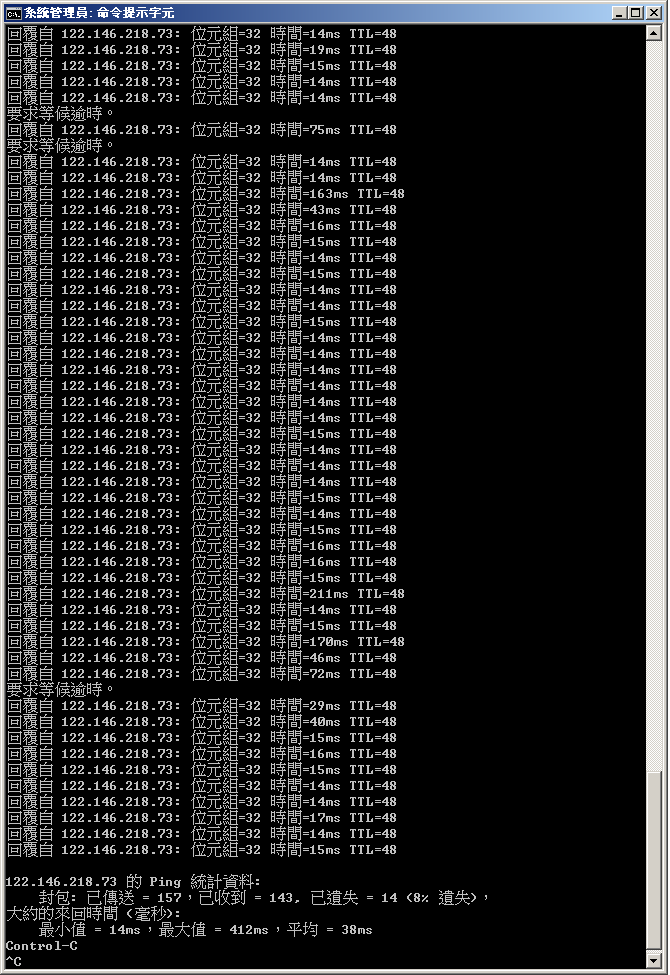

發表於 12-11-16 15:30 | 顯示全部樓層
做 ping www.coco-in.net 得到結果是
正常時回應時間都正常 ( 13 ~ 20 ms )
慢的原因是有時回應時間過久 ( 100 ~ 500 ms ),
甚至 Timeout  ( over 1000 ms ), 這些比率大概是 14%.
我通常會先做幾個步驟確認,
1. 看看是否有某些程序 Loading 過大或異常.
2. 檢查記憶體使用狀況或硬碟空間. 或硬碟是否有異常.
3. 檢查網路是否有被做阻斷攻擊或是主機發出大量封包攻擊別人.
4. 網路設備 ( Router, 分享器, Hub ) 是否異常, 找個適當時機, 重新開機.
5. 找個流量低沒什麼人使用的時候, 先備份好資料, 主機重開機. 看是否就正常了.
6. 如果都不是自己的問題, 看看是否是速博的線路有異常, 請機房幫您測試.
以上參考看看囉 ~
